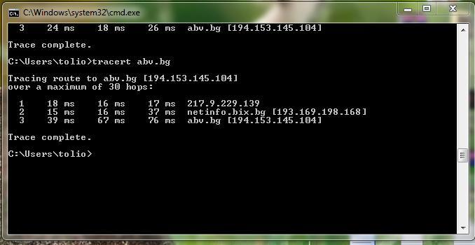

здравейте имам нужда от малко помощ ,въпроса ми е как мога посредством микротик да забраня tracert командата на компютри които въпросния микротик рутира  ,например "Пешо" иска да разбере от къде минава за да стигне до абв.бг,а аз не искам да вижда от къде минава :)  прочетох че се забранява  някакъв порт на udp нещо от сорта 33433 не съм сигурен дали е този порт просто имам смътен спомен но е нещо от сорта ,пробвах и с поредица от портове 33333-44444, но не ми се получи и затова питам по знаещите от мен как може да се направи дадената манипулация

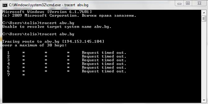

благодаря, крие и тоо точно както си мислех мерси 111111 ако пък се заиграе човек може да получи още по добър резултат
Мерси за помоща на всички ;D:)
В началото имах проблем с скаип бях сложил ттл на 1 след като го направих на 3 и всичко си дойде на мястото за брауз не съм забелязал да има проблеми от около 2 часа съм с ттл 3 за теста, и не съм забелязал нещо да не се отваря или да се отваря много бавно прати ми страниците с които ти имаш проблем за да проверя дали и при мен има проблем
При мен на 1 направо спря скайпа , на 5 web-а беше муден... на 10 се ядваше. Ами примерно форума ми правеше проблеми но то не е от самия сайт. И като цяло доста страници се туткаха...
