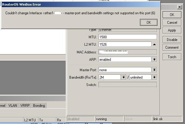

kmeta Публикувано 10 Май, 2011 Доклад Сподели Публикувано 10 Май, 2011 Като се опитам да огранича скоростта на даден порт ми дава това съобщение. Ползвам RB750. Адрес на коментара Сподели в други сайтове More sharing options...

0 kmeta Отговорено 15 Май, 2011 Автор Доклад Сподели Отговорено 15 Май, 2011 скоростта на самия интерфейс Адрес на коментара Сподели в други сайтове More sharing options...
0 Администратор 111111 Отговорено 15 Май, 2011 Администратор Доклад Сподели Отговорено 15 Май, 2011 чипа на порта не поддържа както и суич менюто излиза на много бордове но реално опцията не се поддържа Харесай поста ^^^ Форумът е за взаимопомощ а не за свършване на чужда работа ɹɐǝɥ uɐɔ noʎ ǝɹoɯ ǝɥʇ 'ǝɯoɔǝq noʎ ɹǝʇǝınb ǝɥʇ Адрес на коментара Сподели в други сайтове More sharing options...
