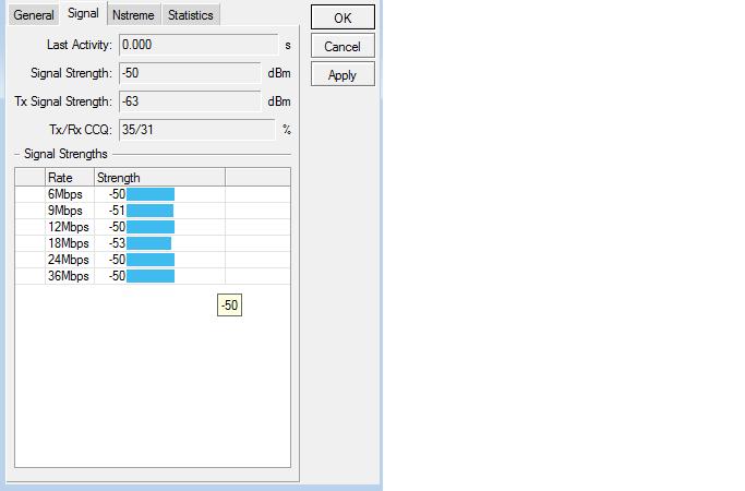

Това е макса за съжаление, незнам вече защо само в тая посока е така не е зашумено мн.но макса е 13 мб!етоо нивата на сигнала и CCQ-то!питах на доста места и ме съветваха да сменя картите с XR5 за това и искам мнения  от още хора като вас с повече опит, аз сам нов в тоя бранш!
