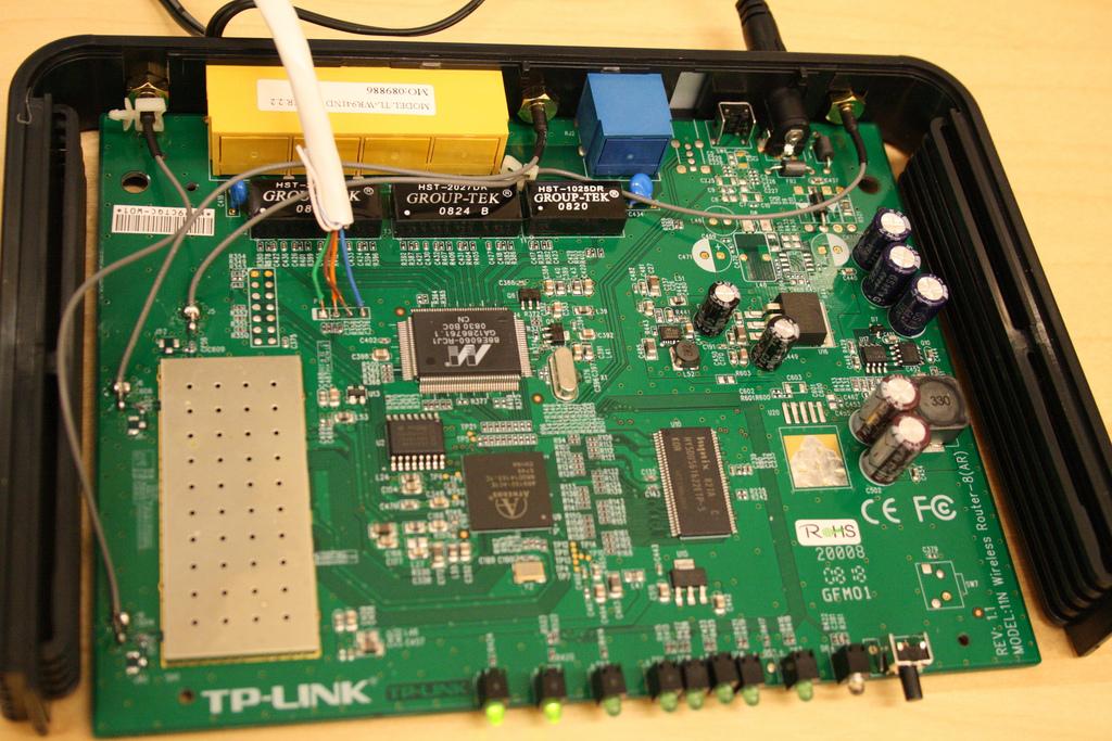

¤ DJ69 ¤ (ツ) ¤ Отговорено 27 Април, 2011 Автор Доклад Сподели Отговорено 27 Април, 2011 Ето и снимката под капака Адрес на коментара Сподели в други сайтове More sharing options...
