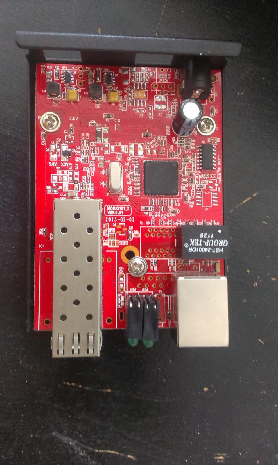

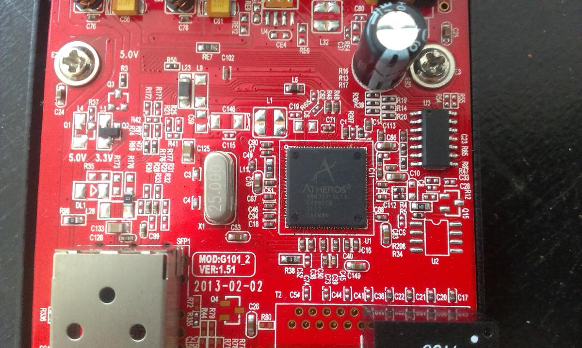

RudY-ElectriC Отговорено 16 Юни, 2014 Доклад Сподели Отговорено 16 Юни, 2014 (Редактирано) Леко в страни от темата но пак за ваше оборудване, защо спряхте тия Медии Редактирано 16 Юни, 2014 от RudY-ElectriC …Ние, можещите водени от незнаещите, вършим невъзможното за кефа на неблагодарни...те. И сме направили толкова много, с толкова малко, за толкова дълго време, че сме се квалифицирали да правим всичко от нищо… К. Иречек, Адрес на коментара Сподели в други сайтове More sharing options...
