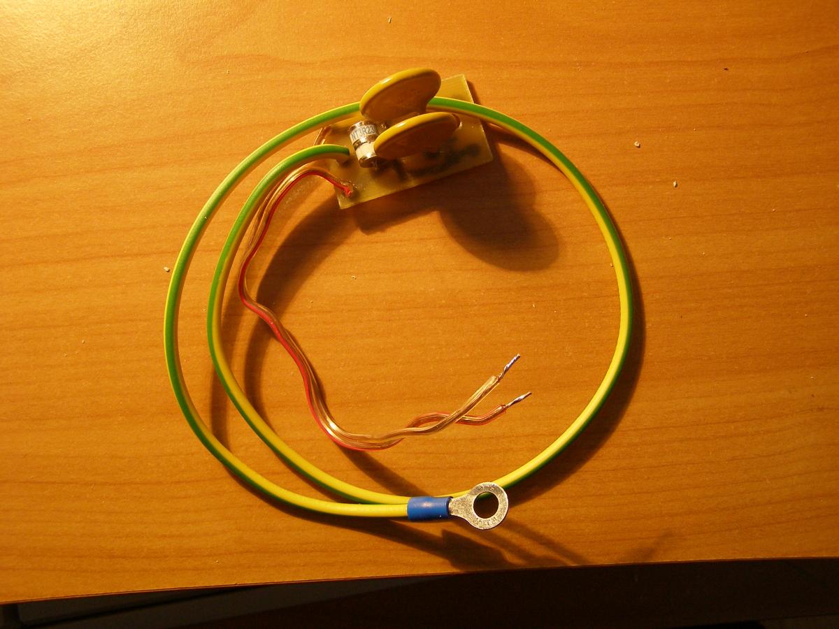

RudY-ElectriC Отговорено 2 Юни, 2012 Доклад Сподели Отговорено 2 Юни, 2012 (Редактирано) Е аз в крайна сметка направих следната схема: 1.Газоразрядник 2х230в 2.Варистори 250в в паралел на разрядника "20N391K" Относно "TVS", тотално съм се отказъл от тях, независимо че са доста бърза защита, кофти е факта че те винаги окъсяват и задължително трябва да се сменят или да се отстранят. При варисторите не е задължително да окъсят. Затова се спрях на схемата разрядник + варистор Е такива варистори ако слагаме няма да горят толкова лесно ЦЪК Редактирано 2 Юни, 2012 от RudY-ElectriC …Ние, можещите водени от незнаещите, вършим невъзможното за кефа на неблагодарни...те. И сме направили толкова много, с толкова малко, за толкова дълго време, че сме се квалифицирали да правим всичко от нищо… К. Иречек, Адрес на коментара Сподели в други сайтове More sharing options...

master Отговорено 2 Юни, 2012 Доклад Сподели Отговорено 2 Юни, 2012 (Редактирано) Tvs-а е подходящ предимно за защита на чифтовете където минава трафика. За захранващите трасета определено трябва да е подсигурен с нещо друго и както казваш е малко "капризна" работа ако даде на късо. И все пак можеше паралелно на разрядниците да добавиш по още един варистор както и на варисторите в паралел по още един единичен разрядник. Редактирано 2 Юни, 2012 от master Analog Audio™ Адрес на коментара Сподели в други сайтове More sharing options...
RudY-ElectriC Отговорено 2 Юни, 2012 Доклад Сподели Отговорено 2 Юни, 2012 Tvs-а е подходящ предимно за защита на чифтовете където минава трафика. За захранващите трасета определено трябва да е подсигурен с нещо друго и както казваш е малко "капризна" работа ако даде на късо. И все пак можеше паралелно на разрядниците да добавиш по още един варистор както и на варисторите в паралел по още един единичен разрядник. Ами според мен за дублиране на варистора има смисал, ама за единичните разрядници някак ми се губи смисълът То става така че слагаш в паралел единчни разрядници на двойният …Ние, можещите водени от незнаещите, вършим невъзможното за кефа на неблагодарни...те. И сме направили толкова много, с толкова малко, за толкова дълго време, че сме се квалифицирали да правим всичко от нищо… К. Иречек, Адрес на коментара Сподели в други сайтове More sharing options...
master Отговорено 2 Юни, 2012 Доклад Сподели Отговорено 2 Юни, 2012 Ами по тази логика слагаш варистор паралелно на 2 иния разрядник нали Но средната точка си е към земя. Analog Audio™ Адрес на коментара Сподели в други сайтове More sharing options...
RudY-ElectriC Отговорено 2 Юни, 2012 Доклад Сподели Отговорено 2 Юни, 2012 Точно така …Ние, можещите водени от незнаещите, вършим невъзможното за кефа на неблагодарни...те. И сме направили толкова много, с толкова малко, за толкова дълго време, че сме се квалифицирали да правим всичко от нищо… К. Иречек, Адрес на коментара Сподели в други сайтове More sharing options...
