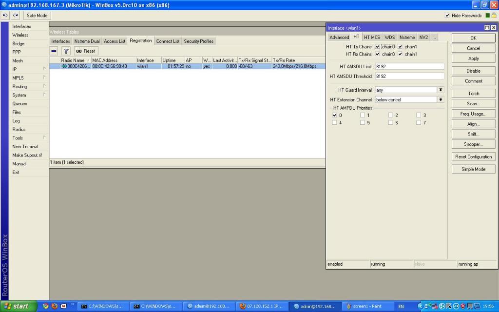

Администратор Велин Отговорено 1 Март, 2011 Администратор Доклад Сподели Отговорено 1 Март, 2011 Цитат Нещо явно бъркам, защото при мен има само опция за настройка на един канал. RX и TX chains 0 и 1 търси Не отговарям на постове написани с шльокавица! Адрес на коментара Сподели в други сайтове More sharing options...

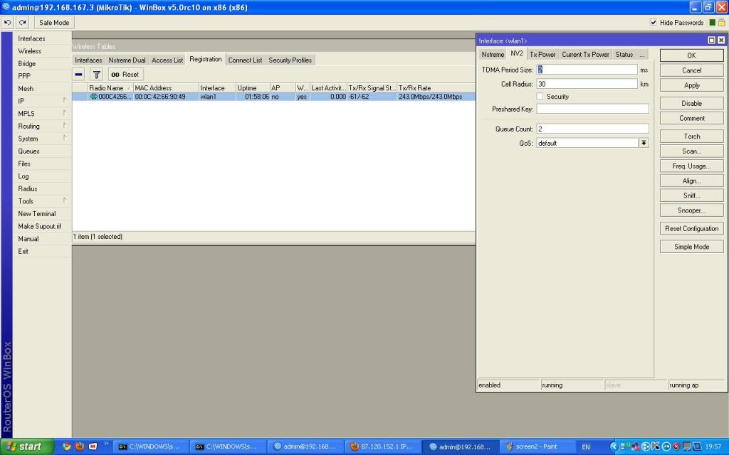

dionisy Отговорено 1 Март, 2011 Автор Доклад Сподели Отговорено 1 Март, 2011 Да това мисля че съм го направил правилно. Във screen2 се вижда Адрес на коментара Сподели в други сайтове More sharing options...

Администратор Велин Отговорено 3 Март, 2011 Администратор Доклад Сподели Отговорено 3 Март, 2011 Цитат Да това мисля че съм го направил правилно. Във screen2 се вижда май не ми разбра мисълта, писах само за единия канал да пробваш 0 или 1 Не отговарям на постове написани с шльокавица! Адрес на коментара Сподели в други сайтове More sharing options...
