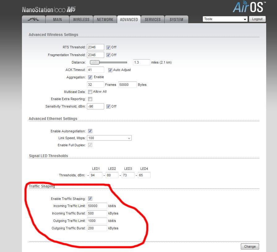

MiPSus Отговорено 14 Май, 2011 Доклад Сподели Отговорено 14 Май, 2011 Знам ли, админа ми го направи така и работи. Просто при достигане на определен трафик се появяват загуби и pc-то шейпва целия трафик 3-4 mbps преди този лимит. Работи независимо от главния шейпър, дето е билинг системата. Има лимит на eth интерфейса. Сложно е направено, но при положение че ги имам ги използвам, ако някой ден съм богат ще ги сменя, но дотогава ще работят. Колегата jack82 го е описал много добре Просто ползвай вградения трафик шейпър на булета, бре човек! ... и яз можем, и тате може, ма козата си сака пръч! Адрес на коментара Сподели в други сайтове More sharing options...
vladote Отговорено 14 Май, 2011 Доклад Сподели Отговорено 14 Май, 2011 Просто ползвай вградения трафик шейпър на булета, бре човек! За първи път чувам за него. В кое меню е? Бати номера ако стане, толкова мъки бяха докато тръгне наред Адрес на коментара Сподели в други сайтове More sharing options...

MiPSus Отговорено 15 Май, 2011 Доклад Сподели Отговорено 15 Май, 2011 За първи път чувам за него. В кое меню е? Бати номера ако стане, толкова мъки бяха докато тръгне наред Това ти е пример от към стейшъна: Incoming Traffic Limit/Burst е съответно даунлоуда на стейшъна и клиентите зад него, а Outgoing е ъплоуда им. Моля: ... и яз можем, и тате може, ма козата си сака пръч! Адрес на коментара Сподели в други сайтове More sharing options...
¤ DJ69 ¤ (ツ) ¤ Отговорено 15 Май, 2011 Доклад Сподели Отговорено 15 Май, 2011 MiPSus, ползвал ли си го реално ? Аз преди година някъде на едно нано5 го бях пускал ама определено правеше пълни глупости и го спрях.. Може сега да е друго ама в момента няма как да тествам.. И не товари ли повече хардуера ? Адрес на коментара Сподели в други сайтове More sharing options...
