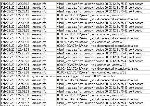

venloz Публикувано 24 Февруари, 2011 Доклад Сподели Публикувано 24 Февруари, 2011 Здравейте, Имам проблем с един линк и реших да споделя, ако може някой да помогне. Ситуацията е следната: Пряка видимост 8 км От двете страни е с RB433AH+R5H+решетка AP Bridge е едното, Другото Station WDS Signal Stength - -51 dBm (при Tx Power 17 dBm) при Tx Power default Signal Stength - -37dBm !!!??! Периодично през няколко часа, а по някога и през няколко минути линка се разкача за по 1 до 3 секунди. Най-стабилна е връзката на 5250 MHz, на други канали пробвах и е абсолютно нестабилно, даже почти не се задържат закачени. Като пусна Bandwidth test достига до 50 Mbs. Знам, че решението е да започна смяна на карти, пигтейли и кабели, но все пак ми се иска да разбера каква е причината за това. Ако някой се е сблъсквал с подобен проблем нека сподели. Адрес на коментара Сподели в други сайтове More sharing options...

Администратор 111111 Отговорено 24 Февруари, 2011 Администратор Доклад Сподели Отговорено 24 Февруари, 2011 CCQ колко е задължително ли е да са в WDS режим? намали мощността на срещуположния на този който показва -37 Харесай поста ^^^ Форумът е за взаимопомощ а не за свършване на чужда работа ɹɐǝɥ uɐɔ noʎ ǝɹoɯ ǝɥʇ 'ǝɯoɔǝq noʎ ɹǝʇǝınb ǝɥʇ Адрес на коментара Сподели в други сайтове More sharing options...
pavlan Отговорено 24 Февруари, 2011 Доклад Сподели Отговорено 24 Февруари, 2011 Провай да ъпдейтнеш до 5.0rc10 също и framer-policy=none може да видиш как ще е .. ако си с версия 4.хх вече - hw-retries=15 Адрес на коментара Сподели в други сайтове More sharing options...
venloz Отговорено 24 Февруари, 2011 Автор Доклад Сподели Отговорено 24 Февруари, 2011 CCQ e 95/98% 100/100% Не е задължително да са WDS, но Station не можах да го подкарам, закачат се но не минава трафик и не се пингват. Ако има някаква тънкост кажете. Имам един линк с микротици и там са Ap bridge и Station и върви без проблеми, уж правих настройките по същия начин но не се получи. Къде бъркам? Ще упдейтвам версията и ще поръчкам малко Tx Power на картите да видимм какво ще стане. Промених и hw-retries=15, както препоръча pavlan. Между другото единия от бордовете на проблемния линк работи вече 167 дена, след упдейта рестарта ще му се отрази добре предполагам. Адрес на коментара Сподели в други сайтове More sharing options...

pavlan Отговорено 27 Февруари, 2011 Доклад Сподели Отговорено 27 Февруари, 2011 hw-retries над 7 е почти безмислено http://wiki.mikrotik.com/wiki/Manual:Interface/Wireless#hw-retries защо ? http://wiki.mikrotik.com/wiki/Manual:Wireless_FAQ#How_to_fine-tune_the_wireless_link_with_hw-retries.3F Адрес на коментара Сподели в други сайтове More sharing options...
Администратор 111111 Отговорено 27 Февруари, 2011 Администратор Доклад Сподели Отговорено 27 Февруари, 2011 латенцията отлита по дяволите почти логаритмитчно Харесай поста ^^^ Форумът е за взаимопомощ а не за свършване на чужда работа ɹɐǝɥ uɐɔ noʎ ǝɹoɯ ǝɥʇ 'ǝɯoɔǝq noʎ ɹǝʇǝınb ǝɥʇ Адрес на коментара Сподели в други сайтове More sharing options...
