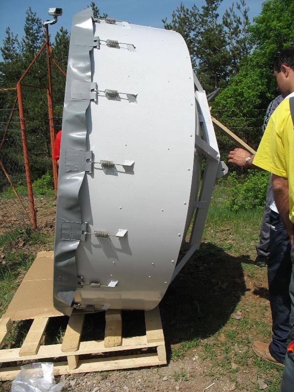

Mile Отговорено 25 Февруари, 2011 Доклад Сподели Отговорено 25 Февруари, 2011 Шеки бегай с малките антенки ^^ Да не вадим снимка на 270-ката Стандартите, както и всичко останало в БГ са оставени на ваша съвест. Реално замръзват и andrew. При подходящи условия замръзва всичко, но в условията да бачкате без пари и да доставяте 99.999 малко се поосирате. Аз също Адрес на коментара Сподели в други сайтове More sharing options...
