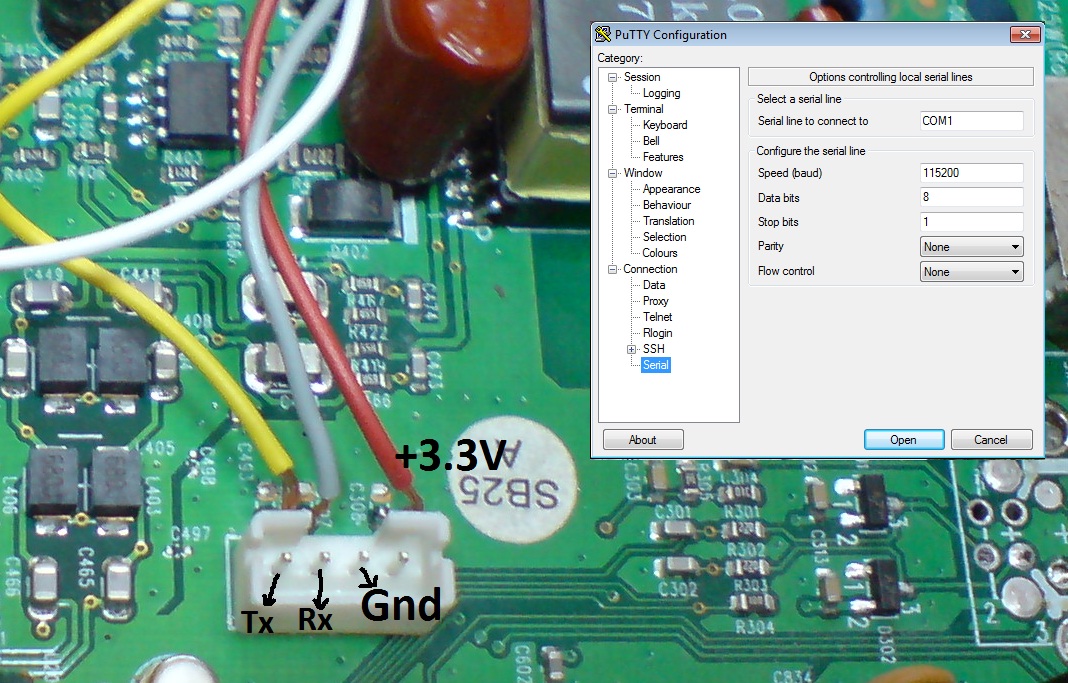

stefp Отговорено 19 Октомври, 2011 Доклад Сподели Отговорено 19 Октомври, 2011 (Редактирано) ... Също да попитам може ли да се възползвам с openwrt от тоя USB порт на рутера да сложа външен диск и да е мрежов и тн ? Не може , USB-to му е сетнато хардуерно да е device .Така ,че няма как софтуерно да се промени на host. П.С. Може да се ънбрикне и през серийния му порт ,през конзола .Без да се замасява нищо Редактирано 19 Октомври, 2011 от stefp Адрес на коментара Сподели в други сайтове More sharing options...
stefp Отговорено 20 Октомври, 2011 Доклад Сподели Отговорено 20 Октомври, 2011 Аз съм го свързвал така .Ако не тръгне ,ще трябва да се размени Tx и Rx ,малко по спомен ги написах. В момента няма как да го проверя ,защото нямам такъв модем под ръка . Важно е да се спази ,че е на 3.3В ,не е 5в. 1 Адрес на коментара Сподели в други сайтове More sharing options...
shizo Отговорено 21 Октомври, 2011 Доклад Сподели Отговорено 21 Октомври, 2011 Ако може другата снимка да видим другия край на кабелите къде е закачен ще е от полза на serial connector-а Адрес на коментара Сподели в други сайтове More sharing options...
