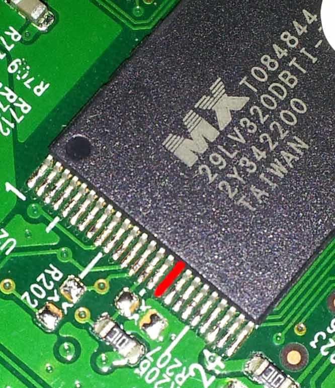

bustar Отговорено 23 Март, 2011 Доклад Сподели Отговорено 23 Март, 2011 Добро утро. Извинявам се че не каих снимка още вчера. И аз като babula...обарках мрежите и дотам. За пресилване....да може би...просто опитах доста други варианти и нищо не ми помогна. Така че се реших за рискувам. Както написа и NetworkPro : ЗАМАСЯВАНЕ ПО ЧИПОВЕТЕ САМО НА СОБСТВЕН РИСК!!! Но ако нищо друго не помогне...Е всеки си решава. link към чипа: http://www.prikachi.com/images.php?images/63/3125063m.jpg Това е друг модел рутер но чипа е същия. В момента съм извън града и нямам възможност да направя снимка лично. Но чипа е същия. Ако се стигне дотам...има си означения и маркерче на всеки 5 крачета. внимавайте как и какво правите. А начина по който го направих: 1. Закачих една жичка(първата дето намерих да се търкаля покрах мен) за външния край(резбата) на антената. 2. отворих рутера, намерих чипа(този от снимката), 16 краче 3. всичко това естествено при изключено захранване 4. допрях другия край на жичката до 16 краче. И мн се внимава да не замасим повече крачета или да не счупим/отпоим крачето. 5. докато държите жичката до крачето включвате захранването и след околко 1 секунда махате жичката от крачето. 6. след няколко секунди трядва да ви тръгне ping и да имате достъп до WEB интерфейса. И повтарям.... ЗАМАСЯВАНЕ САМО НА СОБСТВЕНА ОТГОВОРНОСТ!!! КАТО КРАЙНА МЯРКА!!! Три пъти режа и все е късо. Ще режа пак...пък дано стане Адрес на коментара Сподели в други сайтове More sharing options...
NetworkPro Отговорено 23 Март, 2011 Автор Доклад Сподели Отговорено 23 Март, 2011 (Редактирано) Редактирано 1 Ноември, 2011 от NetworkPro - Адрес на коментара Сподели в други сайтове More sharing options...
bustar Отговорено 23 Март, 2011 Доклад Сподели Отговорено 23 Март, 2011 Да...просто това е най добрата снимка която намерих в момента...довечера ще снимам и моя рутер. Брой се лесно защото на всеки 5 крачета има по една бяла чертичка на платката. А сега и от мен един въпрос: Някой успя ли да конфигурира RTA1025 Да работи като нормален рутер? Аз още се мъча с Vlan. Три пъти режа и все е късо. Ще режа пак...пък дано стане Адрес на коментара Сподели в други сайтове More sharing options...
