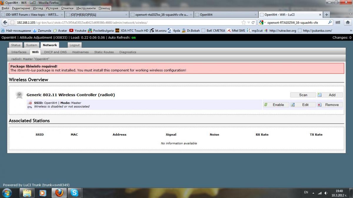

freeman Отговорено 11 Март, 2012 Доклад Сподели Отговорено 11 Март, 2012 (Редактирано) Имам едно питане за въпросния ZXDSL 531B. С OpenWRT е но в менюто wifi ми изписва следното: The libiwinfo-lua pakage is not installed. You must install this component for working wireless configuration. Пробвах да го инсталирам въпросния пакет libiwinfo-lua но без успех. Не иска и не иска. Някой сблъсквал ли се е с подобен проблем. Не мога да си конфигурирам wifi-то без него а и както се вижда от снимката изписва че wifi е изключен, а иначе wifi мрежа има и си работи. Редактирано 11 Март, 2012 от freeman Адрес на коментара Сподели в други сайтове More sharing options...
cedkata Отговорено 11 Март, 2012 Доклад Сподели Отговорено 11 Март, 2012 това е лесно .... opkg update opkg install libiwinfo-lua и пакета се инсталира при мене , пробвай пак трудното при мене е че след това не знам как да направя настройките да взима от wifi и да дава на LAN-a .... (защото явно толкова разбирам) ако разбера ще напиша, ако ти разбираш , пиши въобще при мен голямо чакане докато се инсталират тези пакети , защото модема е бавен или ... не знам ? ще пробвам и аз да си намеря адаптер 2 А , както някой беше споменал в темата .... дано да помогне Адрес на коментара Сподели в други сайтове More sharing options...
freeman Отговорено 11 Март, 2012 Доклад Сподели Отговорено 11 Март, 2012 това е лесно .... opkg update opkg install libiwinfo-lua и пакета се инсталира при мене , пробвай пак трудното при мене е че след това не знам как да направя настройките да взима от wifi и да дава на LAN-a .... (защото явно толкова разбирам) ако разбера ще напиша, ако ти разбираш , пиши въобще при мен голямо чакане докато се инсталират тези пакети , защото модема е бавен или ... не знам ? ще пробвам и аз да си намеря адаптер 2 А , както някой беше споменал в темата .... дано да помогне Ами да ти кажа аз пробвах тези команди и преди но не иска.....тръгва уж да тегли пакети, но........процеса спира и не продължава, мисли-мисли и така може и час да мине. Да ти кажа и аз искам да пробвам тази опция клиент, ама при мен не ми дава да конфигурирам мрежата и всичко останало по wifi-то. Иначе до колкото разбрах от разбиращи хора, за това което искаш да направиш трябва да пуснеш да сканира за мрежи и да му дадеш режим client на wifi-то. Но аз не съм стигал до там, поради по-горе споменатите проблеми с този пакет. Адрес на коментара Сподели в други сайтове More sharing options...
Администратор 111111 Отговорено 11 Март, 2012 Администратор Доклад Сподели Отговорено 11 Март, 2012 свали файла ръчно от репозито и после ръчно си го инсталирай Харесай поста ^^^ Форумът е за взаимопомощ а не за свършване на чужда работа ɹɐǝɥ uɐɔ noʎ ǝɹoɯ ǝɥʇ 'ǝɯoɔǝq noʎ ɹǝʇǝınb ǝɥʇ Адрес на коментара Сподели в други сайтове More sharing options...
cedkata Отговорено 11 Март, 2012 Доклад Сподели Отговорено 11 Март, 2012 (Редактирано) Ами да ти кажа аз пробвах тези команди и преди но не иска.....тръгва уж да тегли пакети, но........процеса спира и не продължава, мисли-мисли и така може и час да мине. Да ти кажа и аз искам да пробвам тази опция клиент, ама при мен не ми дава да конфигурирам мрежата и всичко останало по wifi-то. Иначе до колкото разбрах от разбиращи хора, за това което искаш да направиш трябва да пуснеш да сканира за мрежи и да му дадеш режим client на wifi-то. Но аз не съм стигал до там, поради по-горе споменатите проблеми с този пакет. да и при мен забиваше няколко пъти , и самото инсталиране на luci забиваше ми SSH-а .... и после нищо , за това го пусках така .... opkg install luci & и помогна (то пак си заби , но се инсталира ..... , надявам се да не съм написал някой простотия , но толкова разбирам), така че се опитай да го пуснеш с & Редактирано 11 Март, 2012 от cedkata Адрес на коментара Сподели в други сайтове More sharing options...
