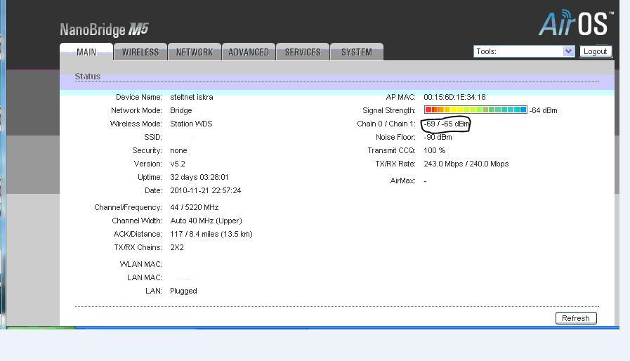

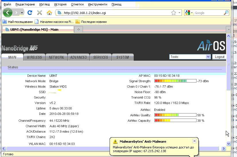

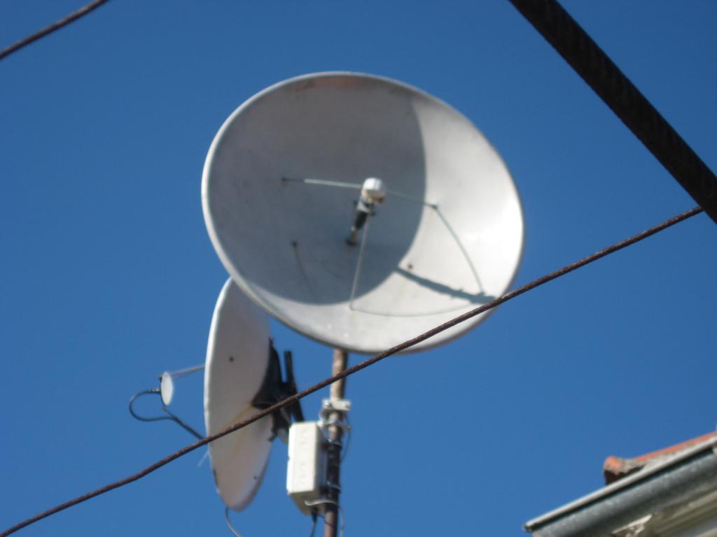

Anatoli Отговорено 20 Февруари, 2011 Автор Доклад Сподели Отговорено 20 Февруари, 2011 от едната страна е антената която съм постнал по горе а от другата страна си е оригиналната антенка 32см,в снимката (predi), двата бриджа са с оригиналните си антени ,а в снимката (sled1), е 120см от едната страна и оригиналната антенка от другата обаче нещо не е както трябва на снимката се вижда едно разминаване от порядака на 4дб и не знам защо така се получава смятам че е от това че едната антена е с по голямо усилване от другата на първата снимка има разминаване от 1дб което смятам че е нормално Никога не се страхувай да правиш това, което не умееш. Помни, че Ноевият ковчег е направен от любители. Професионалистите са построили "Титаник" Адрес на коментара Сподели в други сайтове More sharing options...
Администратор Велин Отговорено 21 Февруари, 2011 Администратор Доклад Сподели Отговорено 21 Февруари, 2011 намерих си подходящ държач http://sat.bg/communicational/index.php?main_page=product_info&products_id=64 аз не мисля че е най - подходящия държач, по добре намери центъра на чинията и я пробий и сложи пвц трба, тези отклонения в децибелите може д са и от държача и от лошо позициониране хоризонтал вертикал Не отговарям на постове написани с шльокавица! Адрес на коментара Сподели в други сайтове More sharing options...
Администратор 111111 Отговорено 21 Февруари, 2011 Администратор Доклад Сподели Отговорено 21 Февруари, 2011 с голям чертожен ъгъл се центрира най-точно и трите носещи трябва да са с еднаква дължина от антената до държача милиметър отклонение е около 2-3 мм отклонение при 120 см най-лесно е със стара дълбока руска паница при нея загубата назад е минимална Харесай поста ^^^ Форумът е за взаимопомощ а не за свършване на чужда работа ɹɐǝɥ uɐɔ noʎ ǝɹoɯ ǝɥʇ 'ǝɯoɔǝq noʎ ɹǝʇǝınb ǝɥʇ Адрес на коментара Сподели в други сайтове More sharing options...
