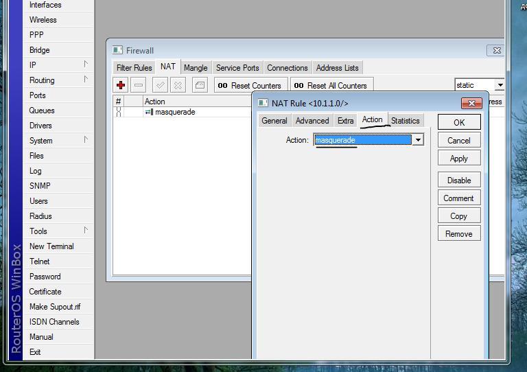

0 Администратор 111111 Отговорено 9 Февруари, 2011 Администратор Доклад Сподели Отговорено 9 Февруари, 2011 не че искам да се приравнявам към някаква ниша на соцялизация но наистина има хора дето ползват тежеста над раменете си за крепежен елемент от горе написаното мога да просветля колегата че ако няма PING от машината с микротика към доставчика, то следователно има блокиран мак адрес относно маскарадирането да отвори през браузера адреса на тая машина и ще намери нужната отметка и пак относно балансната част над раменете vbox е шитня и трябва да се изтрие но в youtube има над 1000 резултата с начална конфигурация на над 30 езика от които някои доста екзотични включае бенгалски който всеки един мургав събрат знае Харесай поста ^^^ Форумът е за взаимопомощ а не за свършване на чужда работа ɹɐǝɥ uɐɔ noʎ ǝɹoɯ ǝɥʇ 'ǝɯoɔǝq noʎ ɹǝʇǝınb ǝɥʇ Адрес на коментара Сподели в други сайтове More sharing options...
0 Mile Отговорено 9 Февруари, 2011 Доклад Сподели Отговорено 9 Февруари, 2011 То за напреднал не съм, но ми се е налагало. Постнатото от мен е ориентир. Готови решения в живота няма. Ето примера (ако е постнат примера ми в гоогле): http://www.google.bg/search?q=chain%3Dsrcnat+action%3Dmasquerade&ie=utf-8&oe=utf-8&aq=t&rls=org.mozilla:en-US:official&client=firefox-a Гледаме директно 3-ти резултат. Български език описание на какво ли не. http://wiki.mikrotik.com/wiki/Bulgarian/MikroTik_RouterOS_Frequently_Asked_Questions Стигаме TCP/IP въпроси и воала... [admin@MikroTik] ip firewall nat> add chain=srcnat action=masquerade out-interface=Public [admin@MikroTik] ip firewall nat> print Flags: X - disabled, I - invalid, D - dynamic 0 chain=srcnat out-interface=Public action=masquerade Гледаме надоло и се ориентираме. Написано на разбираем и достъпен език.После мислим. Имаме NAT, имаме адрес даден ни от доставчика, имаме вътрешни адреси и нямаме пинг. Гледаме arp таблицата. Ако има за gw (но не ни отговаря) слагаме pc-то. Гледаме TTL. Ако няма ограничение за входящ мислим за изходящ TTL. Пишем в google и намираме "Mangle provides 'action=change-ttl', 'new-ttl' is ttl value to specify" И така. Ама наготово е по-лесно. Адрес на коментара Сподели в други сайтове More sharing options...
