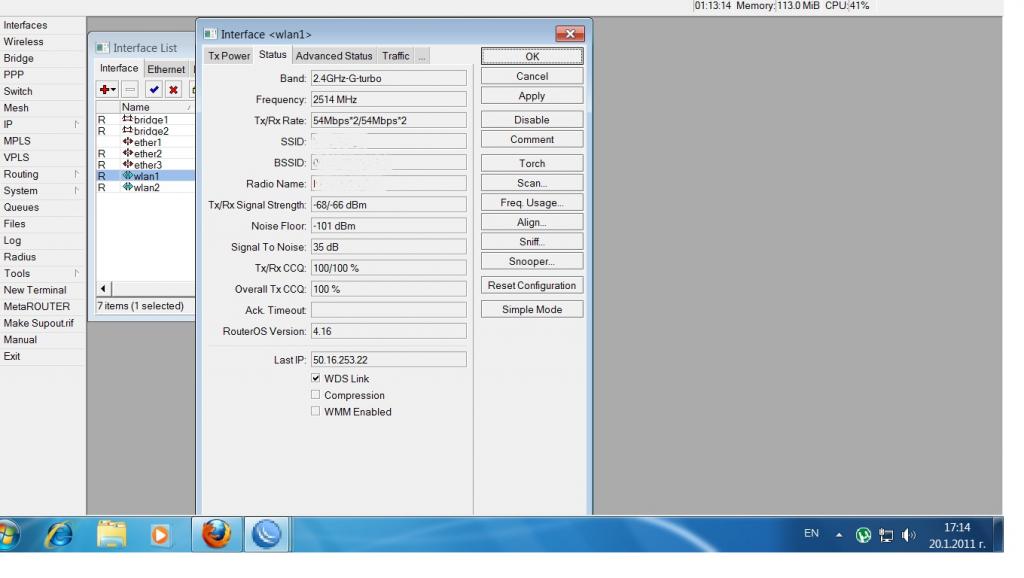

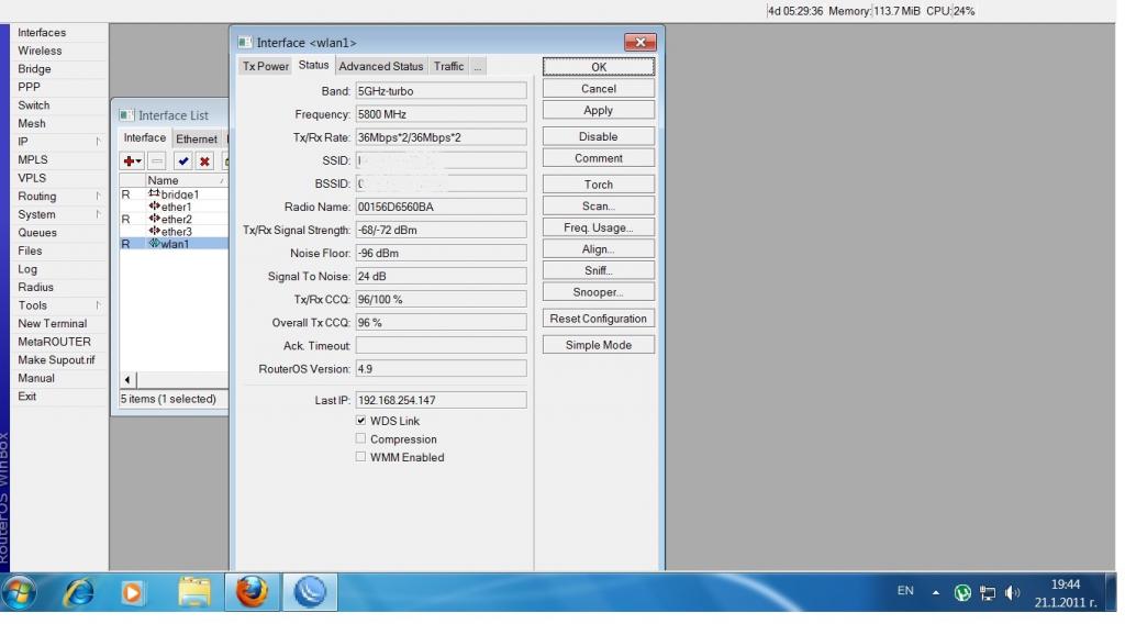

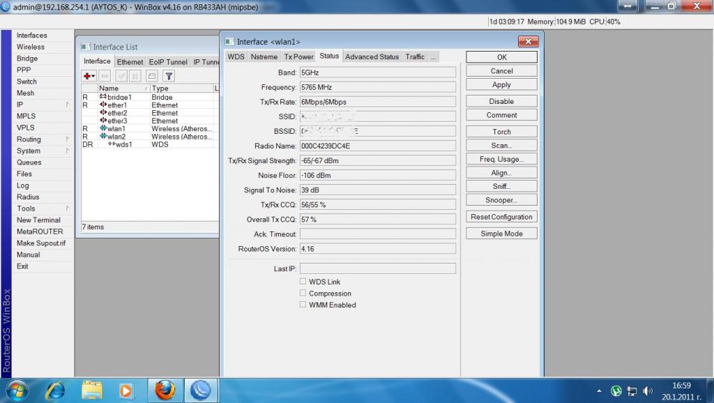

V_L@N Публикувано 20 Януари, 2011 Доклад Сподели Публикувано 20 Януари, 2011 Привет колеги от три дена се опитваме да пуснем втори линк на около 10км лесна задача, да ама не! От двете страни сме с RB433AH с по две карти R52H едната на 2,4GHz а другата на 5GHz. При 2,4GHz нямахме проблеми и захапа отлично и прекарва около 65Мб халф, но 5GHz се закучи и неще да работи както трябва сменихме абсолютно всичко за квото се сетим карти облъчватели пигтейли кабели антени но CCQ-то не се подобри прилагам снимки Адрес на коментара Сподели в други сайтове More sharing options...

V_L@N Отговорено 20 Януари, 2011 Автор Доклад Сподели Отговорено 20 Януари, 2011 Oтначало и аз мислех че е от ефира обаче не е така сканирах и обходих от 5GHz до 6GHz все е същото повече от 65/65 CCQ не видях в мястото кадето са инсталирани има още две антени на 5GHz и те са мои, но с 100% CCQ! Май ще прибегна до крайна мярка като сваля антените и мина на 2,4GHz 802.11n, нужен ми е канал от поне 100Мб half :-\ Адрес на коментара Сподели в други сайтове More sharing options...

Hartman Отговорено 21 Януари, 2011 Доклад Сподели Отговорено 21 Януари, 2011 Не виждам да даваш инфо за антените които полузваш за това разтояние,но съдейки по сигналите 65/67 и предполагайки ,че не бараш мощности на картите-бозицата е напълно закономерна.Сложи максимално големи антени които позволява мястото за монтаж,цели сигнали -35 при дефоут на картите и от там нататък сваляш мощности докато докараш идеалния вариант -60/65.Гаранция CCQ ще се подобри чувствително-но при всички положения нема е 100-при теб има неква боза на 5Гхз,но мисля ,че ще е приемливо.Друг жокер-сетни картите да се закачат само на 36 и 48Мбит-не ги мъчи на 54 при гомняно CCQ. Голяма антена-ниска мощност-SS7 не спря да го повтаря човеко... Не казвам,че изброеното от мен е пенкилер в случая,но мисля ще помогне.Имам същия случай и то на 6км-най доброто което успях да изстискам са 45Мбит халф.В твоя случай бих заложил на карта UB 5 с 120см чиния картата сетната на 10-12(задължително в диапазона 5400-5800,надолу са тотално глухи точно тези карти) или XR5 което си е гавра вече според мен Странно ,и CM10 ме изненадват приатно напоследък при сшит ефир,може да тестваш и с тях,но пък те са слабички като мощност Родих се мокър, гладен и гол.Посрещнаха ме с бой, студ и изкуствена храна...От тогава всичко става все по зле... Адрес на коментара Сподели в други сайтове More sharing options...

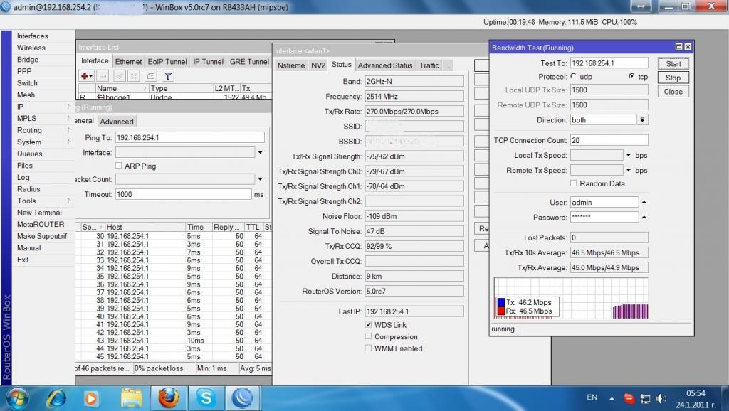

V_L@N Отговорено 24 Януари, 2011 Автор Доклад Сподели Отговорено 24 Януари, 2011 Проблема е решен смених картите и минах на ROS5 последната седмица станах луд да сменям антени и карти най-накрая направих линка! БЛАГОДАРЯ НА ВСИЧКИ ОЗОВАЛИСЕ! а ето и резултата дето постигнах Адрес на коментара Сподели в други сайтове More sharing options...
Администратор kokaracha Отговорено 24 Януари, 2011 Администратор Доклад Сподели Отговорено 24 Януари, 2011 Проблема е решен смених картите и минах на ROS5 последната седмица станах луд да сменям антени и карти най-накрая направих линка! БЛАГОДАРЯ НА ВСИЧКИ ОЗОВАЛИСЕ! а ето и резултата дето постигнах Ако смениш честотите мисля че би могъл да свалиш латенцията на 2-3 м/сек . Use since OpenBSD 3.x FreeBSD 4.x Centos 5.x Debian 3.x Ubuntu 7.x Аз съм фен на OpenWRT. Горчивината от лошото качество остава дълго след като е преминало удоволствието от ниската цена. _____________________________ ___|____|____|____|____|____|__ _|____|____|____|____|____|____ ___|____|_ Удряй _|____|____|__ _|____|___ главата ___|____|____ ___|____|_ си тук!! |____|____|__ _|____|____|____|____|____|____ ___|____|____|____|____|____|__ Адрес на коментара Сподели в други сайтове More sharing options...
