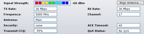

babula Публикувано 19 Януари, 2011 Доклад Сподели Публикувано 19 Януари, 2011 Здавейте, имам линк на около 4 км с 2 булета 5 с антени 30db. Забелязах, че повече от 10 мбпс не искат да прехвърлят. Сигнала е повече от хубав - прилагам и една снимка. Режим Access Point WDS и Station WDS. Ако е на 24мбпс няма проблем, но ако го вдигна на 36 или 48 почват проблеми - накъсва и линка става отврат. Някой да се е сблъсквал с такъв проблем или е от самите устройства? Адрес на коментара Сподели в други сайтове More sharing options...

bambo Отговорено 19 Януари, 2011 Доклад Сподели Отговорено 19 Януари, 2011 На пръв поглед прави впечатление ACK40 .... за 4км би трябвало да е около 80 според мен. Автоматично ли е, или ти си го сложил така ?? Адрес на коментара Сподели в други сайтове More sharing options...
babula Отговорено 19 Януари, 2011 Автор Доклад Сподели Отговорено 19 Януари, 2011 На пръв поглед прави впечатление ACK40 .... за 4км би трябвало да е около 80 според мен. Автоматично ли е, или ти си го сложил така ?? На автоматично е. Промених го но не е голям ефекта. Адрес на коментара Сподели в други сайтове More sharing options...

Anatoli Отговорено 19 Януари, 2011 Доклад Сподели Отговорено 19 Януари, 2011 да не би френел зоната да е зле, свали ги машинките сложи ги в една стая и ги "пържи", не мисля че проблема е в тях влез им през ssh и виж при какви трансфери колко се товари проца това бих те посъветвал, ако проца се товари прекалено много пробвай с префлаш на машинките ,друго което ми идва на ум е да не би да им пускаш захранването през кофти кабел или пък да е по дълъг и от там да ти пада напрежението и от там ядовете на големи трансфери Никога не се страхувай да правиш това, което не умееш. Помни, че Ноевият ковчег е направен от любители. Професионалистите са построили "Титаник" Адрес на коментара Сподели в други сайтове More sharing options...
babula Отговорено 20 Януари, 2011 Автор Доклад Сподели Отговорено 20 Януари, 2011 да не би френел зоната да е зле, свали ги машинките сложи ги в една стая и ги "пържи", не мисля че проблема е в тях влез им през ssh и виж при какви трансфери колко се товари проца това бих те посъветвал, ако проца се товари прекалено много пробвай с префлаш на машинките ,друго което ми идва на ум е да не би да им пускаш захранването през кофти кабел или пък да е по дълъг и от там да ти пада напрежението и от там ядовете на големи трансфери Кабелите са къси - до 3-7м не повече. А и като гледам нивото и качеството на сигнала не би трябвало да има такъв проблем(с френел зоната де). Мислех си дали да не съм объркал настройките нещо, ама май това си е капацитета на тези устройства...... Адрес на коментара Сподели в други сайтове More sharing options...

babula Отговорено 21 Януари, 2011 Автор Доклад Сподели Отговорено 21 Януари, 2011 Не може да е това капацитета... имам много линкове с тях и си правят по 22-24 мегабита без турбо! Сигурен съм, ама защо при мене не се получава не ми е много ясно. Остава само да има проблем с френел зоната тогава?! Като погледна към другото устройство и прекарам мислено права линия, има само един блок, който е на около 100м и е 1-2 метра по-нисък. Това може ли да е проблем? И все пак нивото на сигнала е отлично, CCQ=100%, какво ли е все пак мамка му...... Адрес на коментара Сподели в други сайтове More sharing options...
babula Отговорено 24 Януари, 2011 Автор Доклад Сподели Отговорено 24 Януари, 2011 Интересно, че работи само на един режим на антената - Compliance Test. На останалите е пълна боза. А при сканиране не е "зашумено" толкова. Адрес на коментара Сподели в други сайтове More sharing options...
