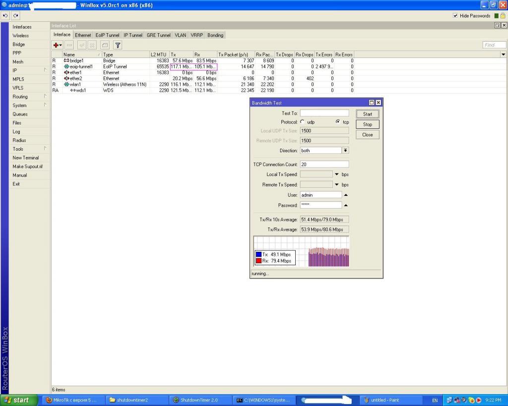

NetworkPro Отговорено 12 Октомври, 2010 Автор Доклад Сподели Отговорено 12 Октомври, 2010 @ PCTuning - има разлика, това са 3 децибела (на теория), то не е като сантиметрите @ skyfx не е малък бюджета, целия проект е доста. Кирията от линка не се мери по цената. I'ts a new world order. Ubiquiti. @ morfei мерси за напомнянето за пакетите. имаме го в предвид. винаги. разбира се. проекта не е за много пакети. @ morfei мерси за примера за 4000 лв, ако искаш да покажеш - отвори друга тема (това да не е старомоден бондинг с МТ?) - Адрес на коментара Сподели в други сайтове More sharing options...
bobo Отговорено 12 Октомври, 2010 Доклад Сподели Отговорено 12 Октомври, 2010 MikroTik с версия 5 ще изринат всичко живо де що мърда. Това е истината ! . Опитайте и няма да сбъркате! При нас работи много добре Играчката е в настройките а ралната скрост е около 200 Мегабита. Адрес на коментара Сподели в други сайтове More sharing options...
