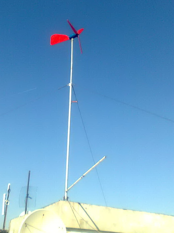

Ето и снимки на два от моите генератори. Първият е с мощност 100 W и е монтиран за експерименти над работилницата ми. Вторият е с мощност 300 W и е монтиран над магазина на мой приятел в Разград.

Продавам експерименталния генератор. (Снимката е малко по нагоре в темата.)
Предназначен е за 12 V система.
Тип на генератора - трифазен тип звезда, с вграден токоизправител, с постоянни магнити.
Стартова скорост на вятъра -  2.4 m/s  -  0.15 A (2 W)
При  4 m/s  -  1 A (13W)
Максимална мощност - 13 m/s  -  6.5 А (85 W)
Перка - 1300 mm  дървена, балансирана с лаково и UV покритие
Защита от силен вятър - автоматична механична
Закрепване към мачта с ф 38 mm
Тегло - около 7 кг.
Цена 350 лв.
