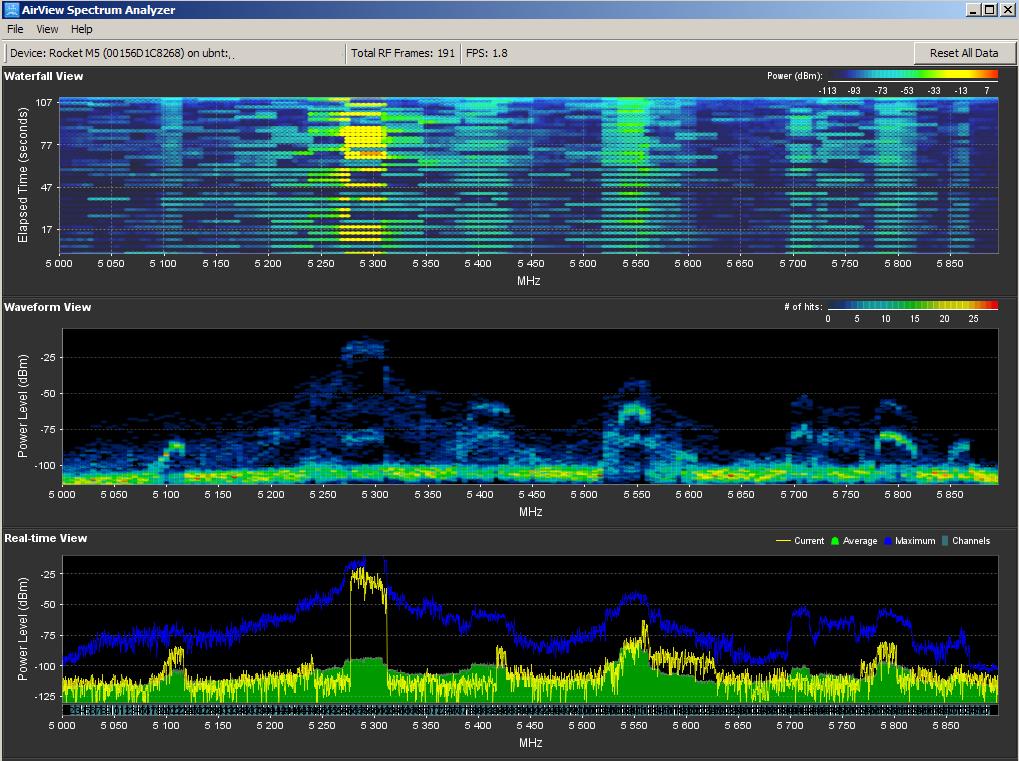

NetworkPro Отговорено 27 Октомври, 2010 Доклад Сподели Отговорено 27 Октомври, 2010 За това Atheros 9xxx имат спектрален анализатор - Адрес на коментара Сподели в други сайтове More sharing options...
Администратор Велин Отговорено 27 Октомври, 2010 Администратор Доклад Сподели Отговорено 27 Октомври, 2010 За това Atheros 9xxx имат спектрален анализатор AirView на рокет Не отговарям на постове написани с шльокавица! Адрес на коментара Сподели в други сайтове More sharing options...
pavlan Отговорено 27 Октомври, 2010 Доклад Сподели Отговорено 27 Октомври, 2010 Canopy достатъчно близо до нормално 5Гхз радио без Nstreme работещи на покриващи се канали, означава пълна липса на услуга за обикновеното 802.11 радио. Клиентите постоянно се презакачат. Disable CSMA опцията на Nstreme е там за точно тая причина. И Nstreme няма проблем в такива случаи. Доколкото знам две несинхронизирани Canopy-та (BH point-to-point) които за близо и са на един канал също не се понасят. Незнам как ще е с NV2 , но е възможно да има непоносимост към себеподобни А Nstreme на един канал далеч не е с такива трагични последствия... и като имаме предвид вече доста мръсния ефир.... Адрес на коментара Сподели в други сайтове More sharing options...
