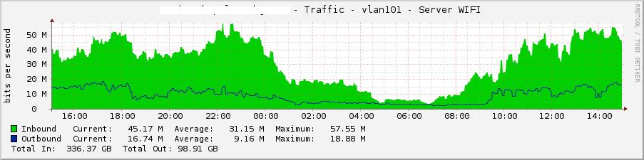

Тодор Лазаров Отговорено 6 Август, 2010 Доклад Сподели Отговорено 6 Август, 2010 Цитат ДОбре де, доколкото виждам КРС иска единствено да им се изпрати адрес и човек за контакти. Нищо друго. Тълкуването на закона е друго , доколкото аз узпявам да го изтълкувам, никакъв лог на целия тряфик не трябва да се прави ( то това граничи с невъзможното) Нещото, което трябва да осигуриш в последствие, е кат доядат милиционерите и кажат " я да видим тоя ип адрес на кой е" , ти да можеш да им отговориш. И то с отговор можещ да служи като доказателство (те това не го виждам как ще стане ама.....) Ми ето и моята проба ipcad за сонда на Дебиан nfdump за събиране на трафика също на Дебиан-а пуснал съм го на интерфейс със средно натоварване 40-50 мбит-а за времето от 2010-08-05 20:52 до 2010-08-06 15:07 - приблизително 18 часа данните са около 600Мбит-а формата е nflow v5 ../bin/nfdump -R /usr/local/nfdump/cache -n 20 -s proto Date first seen Duration Proto Protocol Flows(%) Packets(%) Bytes(%) pps bps bpp 2010-08-05 20:52:05.951 65586.979 UDP 17 21.3 M(71.2) 137.2 M(32.0) 70.9 G(24.4) 2092 8.6 M 516 2010-08-05 20:52:05.951 65586.976 TCP 6 6.2 M(20.7) 242.8 M(56.7) 188.9 G(64.9) 3701 23.0 M 777 2010-08-05 20:52:05.952 65586.958 ICMP 1 2.4 M( 8.1) 6.0 M( 1.4) 623.1 M( 0.2) 91 76008 103 2010-08-05 20:52:05.951 65378.741 GRE 47 1828( 0.0) 42.3 M( 9.9) 30.6 G(10.5) 646 3.7 M 723 2010-08-06 07:59:25.380 0.000 138 138 1( 0.0) 1( 0.0) 255( 0.0) 0 0 255 Summary: total flows: 29958848, total bytes: 290.9 G, total packets: 428.3 M, avg bps: 35.5 M, avg pps: 6529, avg bpp: 679 Time window: 2010-08-05 20:52:05 - 2010-08-06 15:05:12 Total flows processed: 29958848, Blocks skipped: 0, Bytes read: 1557882800 Sys: 73.924s flows/second: 405262.1 Wall: 93.685s flows/second: 319781.1 Date first seen Duration Proto Protocol Flows(%) Packets(%) Bytes(%) pps bps bpp 2010-08-05 20:52:05.951 65586.979 UDP 17 21.3 M(71.2) 137.2 M(32.0) 70.9 G(24.4) 2092 8.6 M 516 2010-08-05 20:52:05.951 65586.976 TCP 6 6.2 M(20.7) 242.8 M(56.7) 188.9 G(64.9) 3701 23.0 M 777 2010-08-05 20:52:05.952 65586.958 ICMP 1 2.4 M( 8.1) 6.0 M( 1.4) 623.1 M( 0.2) 91 76008 103 2010-08-05 20:52:05.951 65378.741 GRE 47 1828( 0.0) 42.3 M( 9.9) 30.6 G(10.5) 646 3.7 M 723 2010-08-06 07:59:25.380 0.000 138 138 1( 0.0) 1( 0.0) 255( 0.0) 0 0 255 Summary: total flows: 29958848, total bytes: 290.9 G, total packets: 428.3 M, avg bps: 35.5 M, avg pps: 6529, avg bpp: 679 Time window: 2010-08-05 20:52:05 - 2010-08-06 15:05:12 Total flows processed: 29958848, Blocks skipped: 0, Bytes read: 1557882800 Sys: 73.924s flows/second: 405262.1 Wall: 93.685s flows/second: 319781.1 Както се вижда логнат е 290.9 G трафик със средна скорост 35.5М Абе ако трафика Вие е около 100Мбит-а то една машинка P4 2Г RAM и 2x500HDD биха ви стигнали. Не забравяите това документира само връзките т.е. ../bin/nfdump -r nfcapd.201008052307 -o extended | more Date flow start Duration Proto Src IP Addr:Port Dst IP Addr:Port Flags Tos Packets Bytes pps bps Bpp Flows 2010-08-05 23:05:12.666 0.000 UDP 84.54.155.18:7623 -> 86.52.151.1:24686 ...... 0 1 126 0 0 126 1 2010-08-05 23:05:12.664 0.000 UDP 109.74.208.70:35691 -> 84.54.155.18:7623 ...... 32 1 309 0 0 309 1 2010-08-05 23:05:12.663 0.000 TCP 192.168.226.87:3204 -> 84.40.83.21:7420 .A...F 0 1 40 0 0 40 1 2010-08-05 23:05:12.662 0.000 UDP 96.225.235.180:11111 -> 192.168.108.4:21352 ...... 32 1 309 0 0 309 1 2010-08-05 23:05:12.661 0.000 UDP 192.168.108.4:21352 -> 114.134.196.234:29638 ...... 0 1 126 0 0 126 1 2010-08-05 23:05:12.659 0.000 UDP 192.168.120.251:62122 -> 81.167.81.121:46938 ...... 0 1 131 0 0 131 1 2010-08-05 23:05:12.659 0.000 UDP 192.168.226.252:1513 -> 85.217.136.8:61709 ...... 0 1 44 0 0 44 1 2010-08-05 23:05:12.654 0.000 UDP 84.54.155.18:7623 -> 95.136.133.127:24117 ...... 0 1 126 0 0 126 1 2010-08-05 23:05:12.652 0.000 UDP 192.168.108.4:21352 -> 83.40.37.218:7591 ...... 0 1 126 0 0 126 1 2010-08-05 23:05:12.644 0.000 UDP 84.54.155.18:7623 -> 84.25.48.101:39262 ...... 0 1 126 0 0 126 1 2010-08-05 23:05:12.641 0.000 UDP 76.22.151.12:19403 -> 84.54.155.18:7623 ...... 0 1 300 0 0 300 1 2010-08-05 23:05:12.640 0.000 UDP 192.168.108.4:21352 -> 173.72.121.2:48963 ...... 0 1 126 0 0 126 1 2010-08-05 23:05:12.639 0.000 TCP 92.123.69.10:80 -> 84.54.155.26:4765 .AP... 32 2 2312 0 0 1156 1 2010-08-05 23:05:12.633 0.000 UDP 84.54.155.18:7623 -> 85.130.47.21:10961 ...... 0 1 126 0 0 126 1 2010-08-05 23:05:12.630 0.000 UDP 192.168.108.4:21352 -> 92.80.66.16:10008 ...... 0 1 126 0 0 126 1 Което мисля че може да свърши работа Тези дни ще пробвам и netflow-sampled: If the NetFlow export mechanism is used, this option instructs the interface to supply only one out of N packets to the Net- Flow accounting code, thus lowering the CPU and memory requirements. The value of N is configured explicitly in a NetFlow configuration section. Адрес на коментара Сподели в други сайтове More sharing options...
