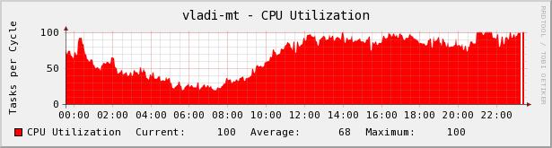

Собственик SS7 Отговорено 28 Юли, 2010 Собственик Доклад Сподели Отговорено 28 Юли, 2010 Съвсем по темата - ето как умира РБ433 само на 10М трафик от малки UDP пакети. Не ползвайте сапунерки (включително и РБ ) за основни линкове. Не се знае кога и колко voice и/или game ентуасиасти ще завъдите. И ще ви скапят линка с малки пакети. Трафика от малки пакети е има-няма 3-4 Мбита и скапва тотално процесора. Долната графика е с орязан UDP трафик, т.е. с предимно големи пакети и без проблем минават > 50М За основни линкове си требе бърз процесор. Без разни бордове , тъп линкове и т.н. с 300-400 мхз сметалки. Щото един клиент ще ви избълва 3-4 мбита малки пакети и линка го пишете бегал. И аз съм съгласен с колегите. Но един съвет и от мен. Вместо бордове слагай PC-та например P4 2.0Ghz или повече ако имаш възможност. Намират се евтино, гарантират прекарването на трафика през тях на 100% (ще ти прекарат 400Мбпс + трафик) в смисал ограничението на трасето ще идва от самия Wireless, а не и от процесора. Може би ще отнеса критики заради това ми изказване, заради това ще се защитя преди това Не казвам, че Alix няма да прекарат големи тряфици, но с компютър е по-гарантирано, а и имаш повече PCI слотове за Wireless карти, което е голям + ако направиш и бондинг и дуал Н стреем и т.н. Поздрави!! Адрес на коментара Сподели в други сайтове More sharing options...
