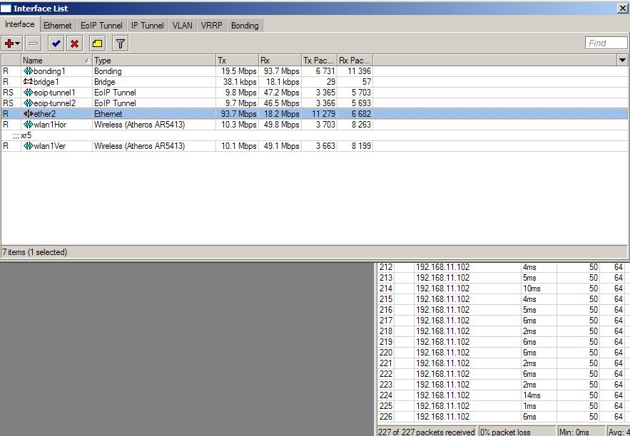

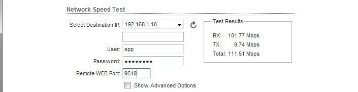

TCP - халф 71mbit, UDP - half 81mbit разстоянието е над 30км - това за единичен линк, а в картинката bonding - натоварване с реален трафик на 3км линк със 100мбит ланки.
2 х NBM5 - PTP на 10.3 км. Използвал съм вградения тест на AirOS 5. Доколко е достоверен засега не мога да кажа, тъй като това което ми дава ИСП-то успявам да го прехвърля на 10км.

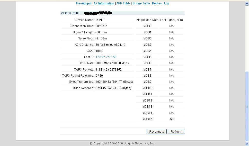

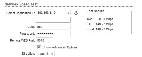

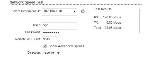

Ха ха колега затапиги всичките между другото може и още малко да изкарт на 10 км на теста ми е показвал 150 / 0  и 0/150 максимума или 100/57 или 70/70 зависи от настроиките    :) поздрави на всички убнт маи вече правят чудиса  :D
да убнт правят "чудиса"  :)
особено ако успееш да прехвърлиш 150Mbit през 100Mbit-я етернет интерфейс на тоя NanoBridge M5 :D

преди 8 месеца някъде пробвах рокета М5 , тогава бондинга ми се държеше по -добре от към ппс и милисекунди в сравнение с него, при напън на тест с МТ на ПЦ на 3км правеше 80/30мбит , 8к/6к pps , ping минимум 12 макс 34мс.

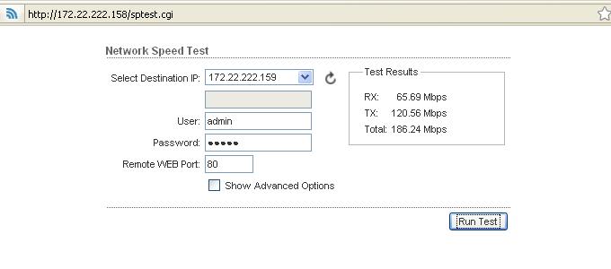

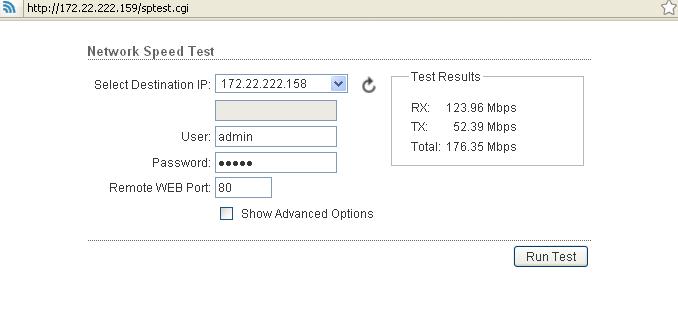

Без да се вталясвам.
185 Mb/s
БОНДИНГ
10 КМ
1,20 предават 60 см приемат.
185 Mb/s
БОНДИНГ
10 КМ
