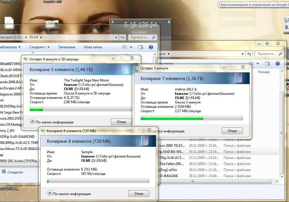

Anatoli Публикувано 14 Юни, 2010 Доклад Сподели Публикувано 14 Юни, 2010 здрасти на всички пиша тук защото не намерих достатъчно инфо за моя проблем.Проблема е следния направих един линк наскоро с две ап-та сигналите ми са -68 сигнал -96 шум но се канектва на 1мбит защо става така ?Можели това да се дължи на лоша фреснел зона ?Антената ми нее е много добре наместена понеже нямах време да се занимавам повече предполагам че още някои друг децибел ще искарам от нея но при този сигнал не трябва ли да се канектне на поне 24мбита Никога не се страхувай да правиш това, което не умееш. Помни, че Ноевият ковчег е направен от любители. Професионалистите са построили "Титаник" Адрес на коментара Сподели в други сайтове More sharing options...

Anatoli Отговорено 15 Юни, 2010 Автор Доклад Сподели Отговорено 15 Юни, 2010 пробвах с няколко канал проблема си остана Никога не се страхувай да правиш това, което не умееш. Помни, че Ноевият ковчег е направен от любители. Професионалистите са построили "Титаник" Адрес на коментара Сподели в други сайтове More sharing options...
babula Отговорено 16 Юни, 2010 Доклад Сподели Отговорено 16 Юни, 2010 пробвах с няколко канал проблема си остана Имах подобен проблем и се оказа че си е само канал - я колега, я GSM оператор за това пробваш всички канали един по един и ще излезе. При мене се оказа че на 5Гх мога да ползвам само 2-3. При другите канали не ставаше добра връзка, нищо че сигнала си беше хубав. Оказа се че при Булет-ите има допълнителни канали (общо около 120) и там няма никакъв проблем. Но дори и там се оказа, че на 5 гх примерно на 2 канал работи, а на 3 не иска. Така, че сменяй каналите и ще се получи. Адрес на коментара Сподели в други сайтове More sharing options...
Anatoli Отговорено 16 Юни, 2010 Автор Доклад Сподели Отговорено 16 Юни, 2010 Имах подобен проблем и се оказа че си е само канал - я колега, я GSM оператор за това пробваш всички канали един по един и ще излезе. При мене се оказа че на 5Гх мога да ползвам само 2-3. При другите канали не ставаше добра връзка, нищо че сигнала си беше хубав. Оказа се че при Булет-ите има допълнителни канали (общо около 120) и там няма никакъв проблем. Но дори и там се оказа, че на 5 гх примерно на 2 канал работи, а на 3 не иска. Така, че сменяй каналите и ще се получи. Следващия път като се прибера ще пробвам всички канали мерси за отговора ,само да попитам какви са симптомите при лоша фреснел зона например лош сигнал или много шум или слаба канекция при добър сигнал и т.н според гугал еарт има една сграда покраи която ми минава лъча но лачъ ми се пада на окло 3-4м над сградата може ли да ми създаде някакви проблеми според вас? Никога не се страхувай да правиш това, което не умееш. Помни, че Ноевият ковчег е направен от любители. Професионалистите са построили "Титаник" Адрес на коментара Сподели в други сайтове More sharing options...
