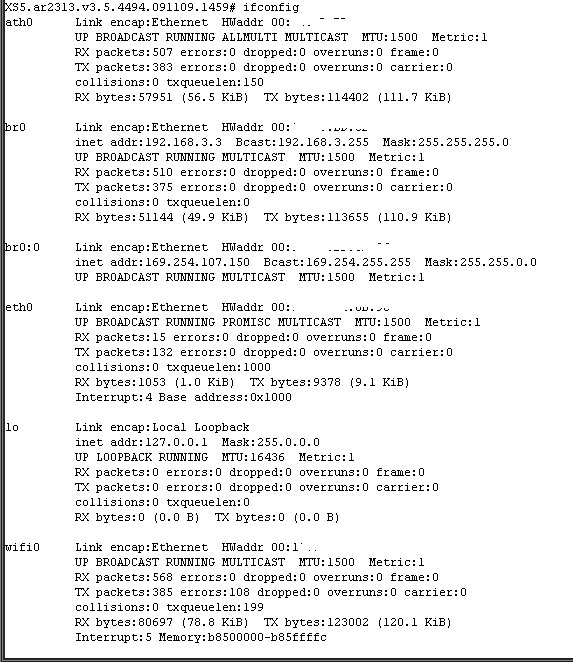

babula Отговорено 13 Юни, 2010 Автор Доклад Сподели Отговорено 13 Юни, 2010 многократно... жива рестартирачка да му спре тока и си на бял кон. Не разбрах - на клиентското да му ударя едно рестартиране многократно ли? Влязох през SSH-а и на ifconfig ми изписа следното. Само дето не мога да разбера ИП-то му е 192.168.3.3, лана е BRIDGE, a nа не мога да разбера кое му е лан настройката за да я променя евентуално ако се е оплела нещо. Адрес на коментара Сподели в други сайтове More sharing options...

babula Отговорено 13 Юни, 2010 Автор Доклад Сподели Отговорено 13 Юни, 2010 да ве резет от тока. ако са от старите обнови до последния фирмваре. обнових го, но гледам на br0:0 има мрежа, която не е моя и не съм слагал - да не би тя да е причината? Ама гледам и на дръгите го има, значи не е то-егати и проблема. Адрес на коментара Сподели в други сайтове More sharing options...
