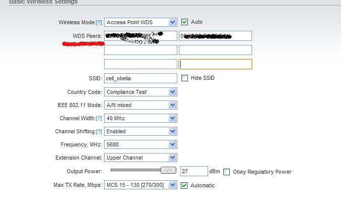

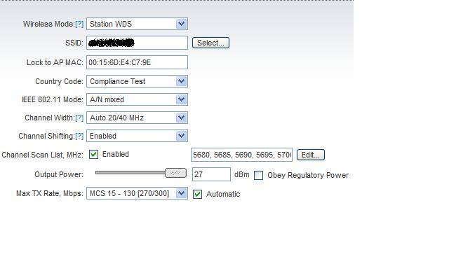

babula Публикувано 31 Май, 2010 Доклад Сподели Публикувано 31 Май, 2010 Здравейте, получи се следната ситуация имам Bulet5 който е в режим на AP WDS и към него има закачен друг Bulet5 като Station WDS. До тук нищо лошо. Поисках да вържа wispstatio5 като второ клиентско устройство, но не става. Сигнала е -69db но като му дам да се конектне-не иска. Настройките съм ги копирал от другото клиентско устройство но не иска и не иска. Някой да му се е случвало подобен проблем? благодаря предварително. Сменях firmware о и това не помага. А иначе сигнала си е добър. Адрес на коментара Сподели в други сайтове More sharing options...
babula Отговорено 4 Юни, 2010 Автор Доклад Сподели Отговорено 4 Юни, 2010 След всички тестове, накрая излиза, че май радиото не работи в режим на предаване. Ако някой може да помогне ... Адрес на коментара Сподели в други сайтове More sharing options...
skyfx Отговорено 4 Юни, 2010 Доклад Сподели Отговорено 4 Юни, 2010 Привет, а случайно дали си добавил в АП мак адреса на второто устройство към ВДС-а ? Radio Transmision Systems www.rts-bg.com / ispot.bg Адрес на коментара Сподели в други сайтове More sharing options...
babula Отговорено 4 Юни, 2010 Автор Доклад Сподели Отговорено 4 Юни, 2010 Привет, а случайно дали си добавил в АП мак адреса на второто устройство към ВДС-а ? Ами чекнал съм отметката на AUTO и досега с други не е имало проблем.Или може би изрично иска да го сложа, макар и да не виждам къде? Адрес на коментара Сподели в други сайтове More sharing options...
skyfx Отговорено 4 Юни, 2010 Доклад Сподели Отговорено 4 Юни, 2010 Аз така ги пускам Radio Transmision Systems www.rts-bg.com / ispot.bg Адрес на коментара Сподели в други сайтове More sharing options...
babula Отговорено 6 Юни, 2010 Автор Доклад Сподели Отговорено 6 Юни, 2010 Аз така ги пускам Добре, но ако му е зададено AUTO, трябва ли изрично да му се окаже мак адреса на всеки клиент. Защото към АР-то има един клиент на който не съм му описвал нищо. Или при 2 и повече клиента е необходимо да се опишат всички клиенти поотделно? Адрес на коментара Сподели в други сайтове More sharing options...
