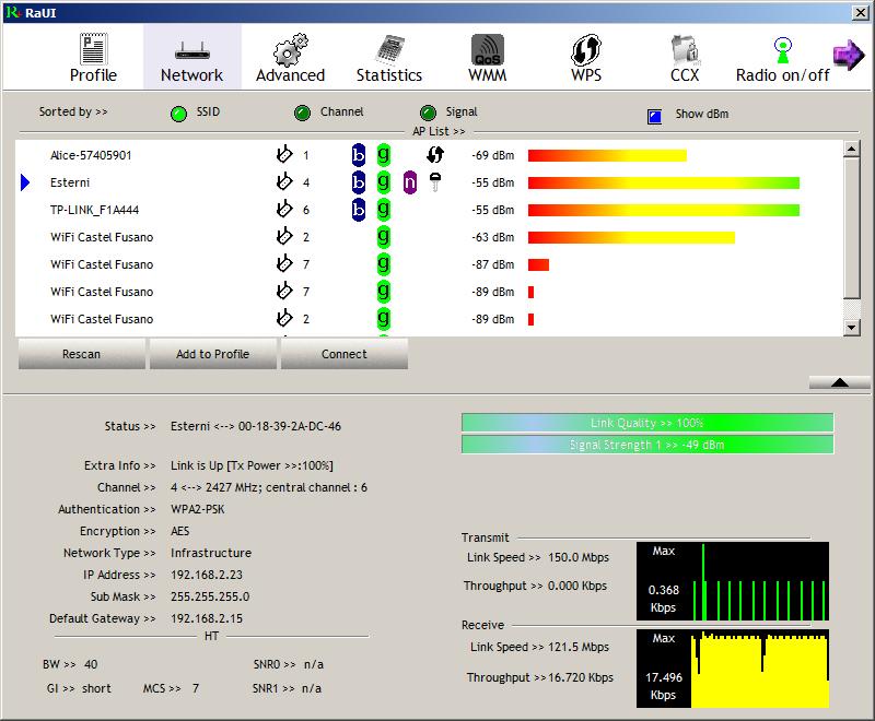

R5nH-802.11a/n MiniPCI card - купих 2 от тези карти за тест, мисля да ги сложа на едно работещо трасе на 7 км.
Ще постна резултати .... Утре вечер
Картата е точно за 1 антена, няма място за друга :D Искам да вида колко ще изкара ... пък може и да го оставя
Сега прекарвам 48-49 MBita в турбо режим и енстрийм.

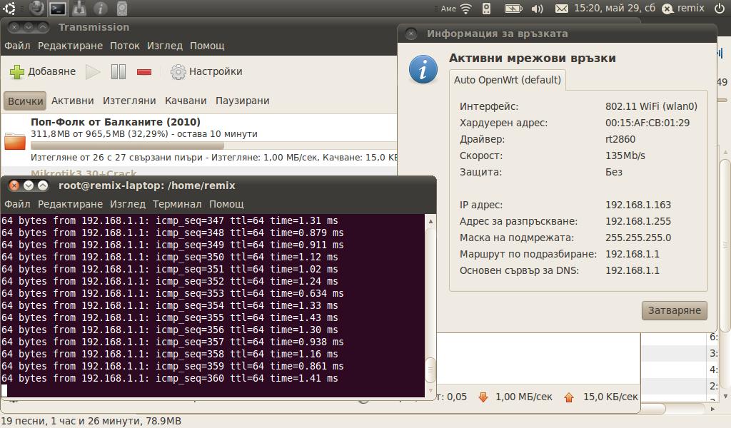

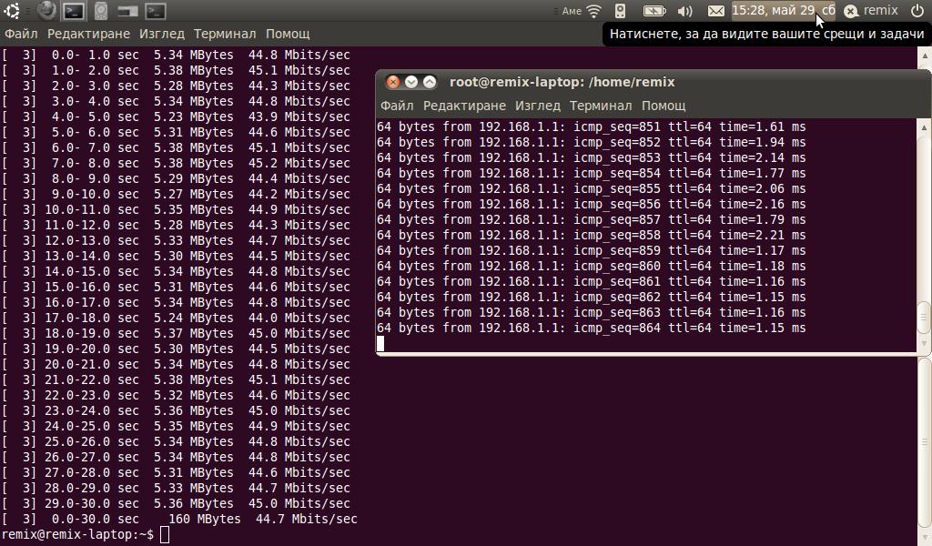

Ами то зависи от конкретния случай. Определено Multiple Input Multiple Output си има преимуществата. Подобрява филтрирането и резултатите при multipath oтражения и т.н. и кой знай кво още някакво тайно ноу-хау на Ubnt ;D
Ако чипсетчето на едното устройственце е слабичко, ще е малък трафика. Ако конекцията е само една - няма да се възползвате от N толкова много и пак ще е по-слаб резултата от теста. То и от драйвер зависи, и от фърмуеър и от съвместимост ;) Ако има шум, също ще е малък трафика. Така че ...
По принцип с една антена N т.нар "150" трябва да направи доволно повече, от 802.11g 54m. Т.е. заслужава си да се обърне сериозно внимание , да се пробва :)
