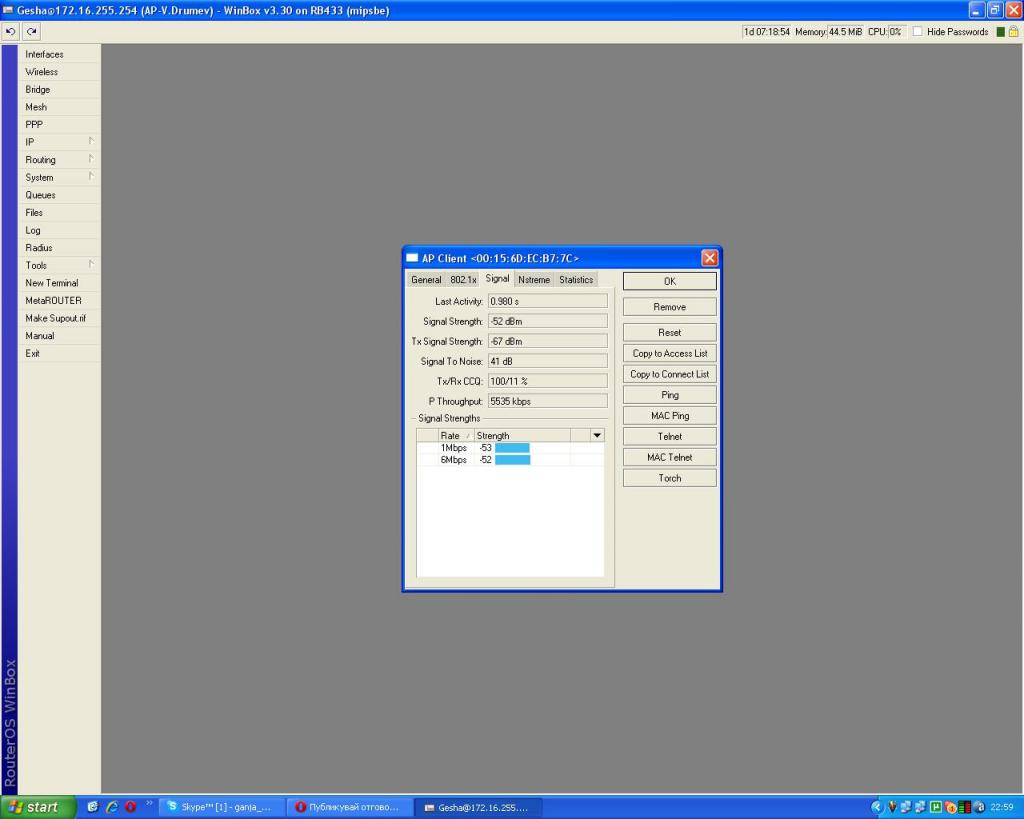

Става на въпрос за RB433 който има карта на 2,4 гхз в AP Bridge mode и панелна антена която разпръсква нета. На нея са закачение 3 - 4 човека. Някои са с мн добър сигнал -55 -60 обаче всички се закачат на много ниски скорости и ccq при всички е ужасно.
Клиентите са с Nano Station Loco 2 и се намират на около 200 - 300 метра от антената.
Безжичната карта не я знам точно каква е, но преди това беше CM9 и беше същатата работа.

Колега май не си погледнал снимката която съм постнал.
Явно повече знеш...какво има на втората снимка.

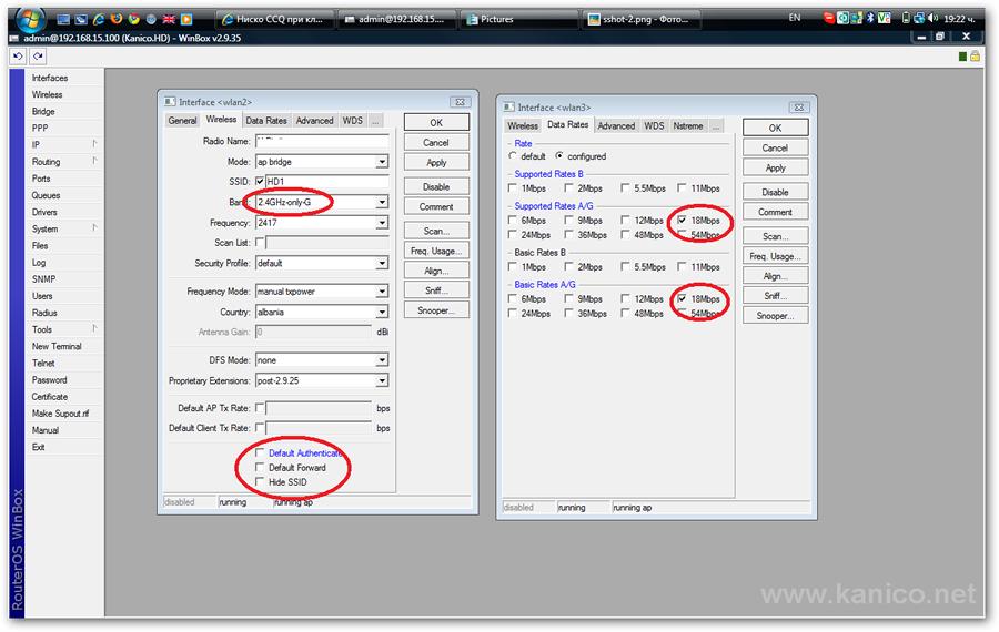

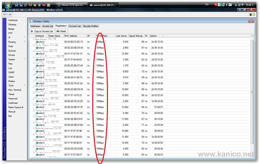

Колега за мен 2.4 PtoMP е бита карта
Ето и моята картинка, като гледаш ще кажеш всичко е ок, да ама не ..
Един ако пусне 1Мбит торент и другите са аут ...
Като цяло върху картата повече от 4Мбит-а трафик не върви
Какво ли не съм пробвал ...
Ефира е чист, на карта слагам по 10 клиента сигнали от -55 до -70
Така че ако се търси някакво развитие в селата по-добре на 5Ghz
Ако някой е измислил нещо нека сподели .. но за мен 2.4Ghz вече става само вътре.

Гледам че CCQ-то е добре, значи ефира става. Или от страната на клиента може да е зле CCQ-то, за тези които не са с Ubnt и няма информация.
При point to multipoint CSMA/CA не работи толкова добре, колкото RTS/CTS. Така че според мен най-напред трябва да се активира това на всички клиенти. Би трябвало всички устройства и WLAN карти да го поддържат.
А иначе значи когато само 1 маймуна тегли - максималната скорост и ping-а са ОК? А когато само другата маймуна тегли? А третата? Данеби някои от тези да имат проблем с CPE-то?

клиентите са най-разнообразни:
Edimax 7209, Ovislink 5450, Ovislink 5200, Nano2, Loco2
всички имат подръжка на RTS/CTS
В момента:
за Edimax
Fragment Threshold: 2346
RTS Threshold: 2347
за Ovislink
RTS Threshold: 2347
за Ubnt
RTS Threshold: 2346
на микротика не виждам къде се сетва RTS/CTS
RTS (би трябвало да е RTS threshold) - е дължината на пакета над която се ползва механизмът RTS/CTS (Ready To Send/Clear To Send). Полезно е да го намалиш ако имаш "скрити станции", т.е. такива които виждат AP-то, но не се виждат един-друг.
Fragment Lenght - AP ще дели изпратените пакети на frame-ове с посоченият размер. При лоша връзка по-малките пакети се транспортират по-надеждно, но свалят максималната скорост, т.к. запълват канала със служебна информация.
Какви са според теб оптималните стойности ...
