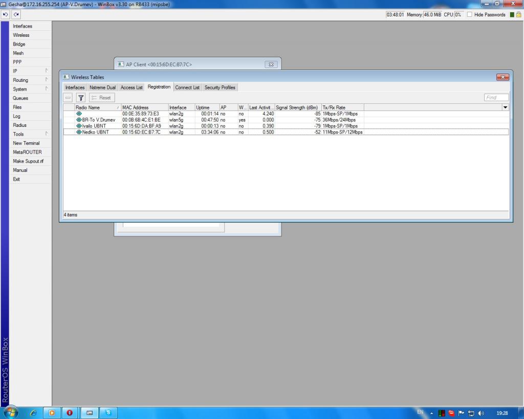

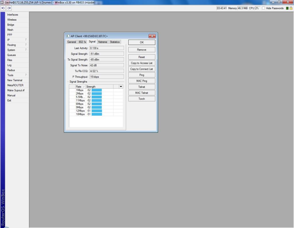

Gesha Публикувано 13 Март, 2010 Доклад Сподели Публикувано 13 Март, 2010 Здравейте. Става на въпрос за RB433 който има карта на 2,4 гхз в AP Bridge mode и панелна антена която разпръсква нета. На нея са закачение 3 - 4 човека. Някои са с мн добър сигнал -55 -60 обаче всички се закачат на много ниски скорости и ccq при всички е ужасно. Клиентите са с Nano Station Loco 2 и се намират на около 200 - 300 метра от антената. Безжичната карта не я знам точно каква е, но преди това беше CM9 и беше същатата работа. Адрес на коментара Сподели в други сайтове More sharing options...

Gesha Отговорено 13 Март, 2010 Автор Доклад Сподели Отговорено 13 Март, 2010 Колега май не си погледнал снимката която съм постнал. Адрес на коментара Сподели в други сайтове More sharing options...
Администратор Велин Отговорено 13 Март, 2010 Администратор Доклад Сподели Отговорено 13 Март, 2010 Колега май не си погледнал снимката която съм постнал. Явно повече знеш...какво има на втората снимка. Не отговарям на постове написани с шльокавица! Адрес на коментара Сподели в други сайтове More sharing options...
