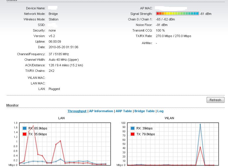

gotiniq7 Отговорено 7 Юни, 2010 Доклад Сподели Отговорено 7 Юни, 2010 Купих 2 нанобриджа на 5, и се натъкнах на проблем, връзката с РрроЕ се разпадаше на всеки 30 секунди точно по часовник. Наложи се да сложа рутер отпред за да стане. Това е с 5.2 фирмуера. Линка е на 13 км и със 1.20 чинии заспа. Надявам се гаранцията да важи и след модификацията Когато героите си отидат, на арената излизат клоуните Адрес на коментара Сподели в други сайтове More sharing options...
PcTuninG™ Отговорено 7 Юни, 2010 Автор Доклад Сподели Отговорено 7 Юни, 2010 Колега сподели какви скорости прекарваш малко повечко снимки Адрес на коментара Сподели в други сайтове More sharing options...

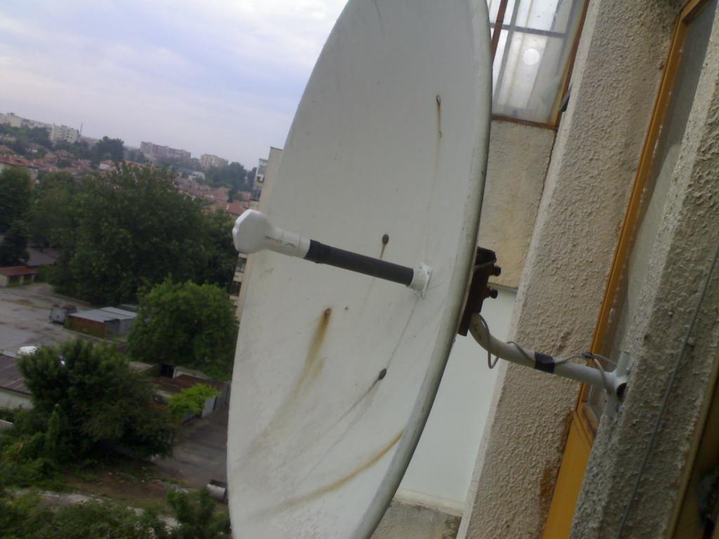

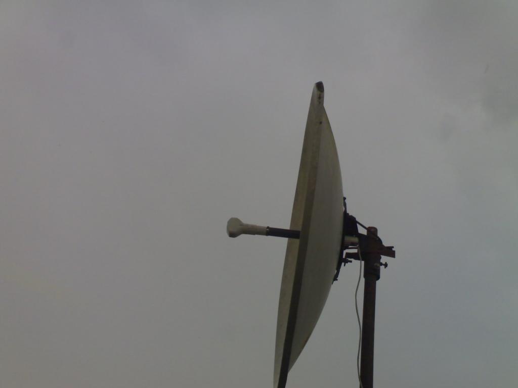

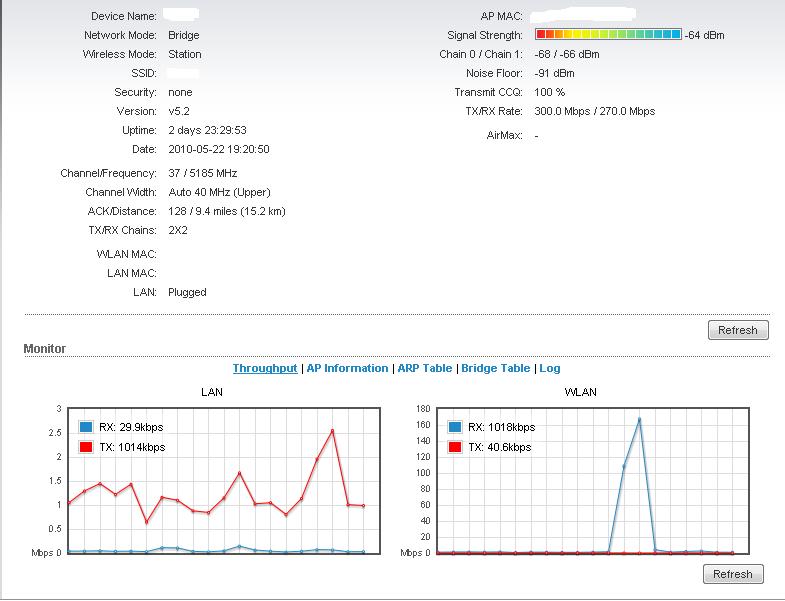

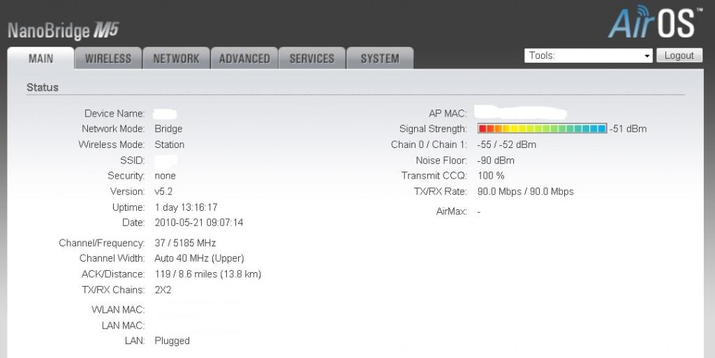

gotiniq7 Отговорено 8 Юни, 2010 Доклад Сподели Отговорено 8 Юни, 2010 35 мегабита доунлоад за сега, не ми е трябвало повече. Без еърмакс, с тая крива чиния е добре. От другата страна е права и по-дълбока 111 см С оригиналните малки чинии сигнала беше 72-74 децибела, с тези - на снимката се вижда. Ето снимки и на другата чиния Когато героите си отидат, на арената излизат клоуните Адрес на коментара Сподели в други сайтове More sharing options...

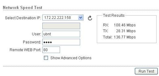

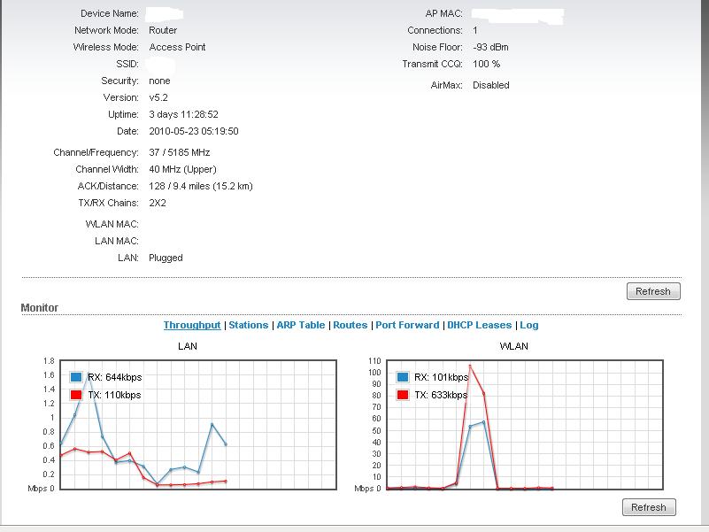

gotiniq7 Отговорено 15 Юни, 2010 Доклад Сподели Отговорено 15 Юни, 2010 Здравейте всички, днес си поиграхме с настройките и резултатите са направо супер. Вижте сами ... Интересното е, че мощността я намалихме от 23 dBm на 10 dBm което си е от 200 мв на само 10 мв и сега си върви само с тях вече цял ден. Много важно се оказа промяната на дистанцията от auto (13.4-13,8 ) на 15,1 км твърдо зададени. Преди да задам 15,1км след 2 минути работа скоростта падаше на 6,5 мбит. Сега няма проблем. Благодарности на jack82 за оказаната помощ и съвети Ето и speedtest от клиента Когато героите си отидат, на арената излизат клоуните Адрес на коментара Сподели в други сайтове More sharing options...

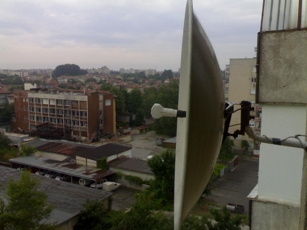

¤ DJ69 ¤ (ツ) ¤ Отговорено 15 Юни, 2010 Доклад Сподели Отговорено 15 Юни, 2010 Това с колко клиента зад радиото ? Колко км? С тази стойка ще береш ядове! Адрес на коментара Сподели в други сайтове More sharing options...
gotiniq7 Отговорено 15 Юни, 2010 Доклад Сподели Отговорено 15 Юни, 2010 10 клиента, на 13 км е линка , стойката наистина е слаба но е яко хваната за панела с 4 10 сантиметрови дюбела Когато героите си отидат, на арената излизат клоуните Адрес на коментара Сподели в други сайтове More sharing options...

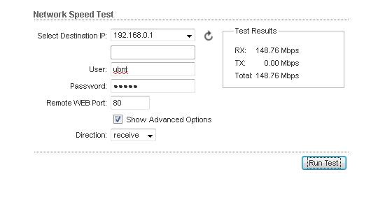

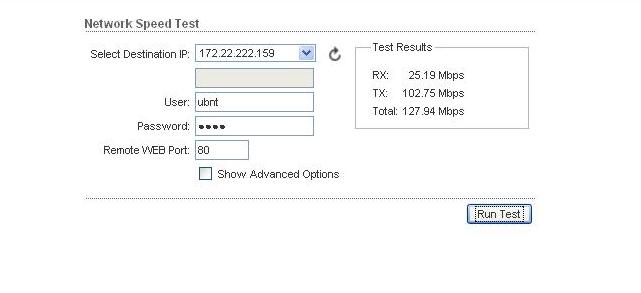

jack82 Отговорено 15 Юни, 2010 Доклад Сподели Отговорено 15 Юни, 2010 готения7 требва да черпи мн. ;D ;D този тест е правен от ап страната а до клиентското нано прекарва 100 мб и 50 уплоуд ubnt мн обичам да си играя с тях винаги са ме очудвали с постигнатите резултати Неграмотен съм, не ми се смейте на правописа. Адрес на коментара Сподели в други сайтове More sharing options...
¤ DJ69 ¤ (ツ) ¤ Отговорено 15 Юни, 2010 Доклад Сподели Отговорено 15 Юни, 2010 Не е само дюбелите просто е много тънка и нестабилна. Тя на 60см антени ми правеше мизерии, а при теб направо не ми се мисли... 8лв по скъпа е тази http://anteni.net/images/stojkaa.jpg но е доста голяма разликата е държанието и. Бяха се мъчили да я къртят защото не успяли да я развият ама пак не са успели. Как са милисекундите? Колко мегабита има на клиент? Адрес на коментара Сподели в други сайтове More sharing options...
jack82 Отговорено 15 Юни, 2010 Доклад Сподели Отговорено 15 Юни, 2010 ами пинга между нанотата 30000 п от 8 до 10 мс пинга е правен от ватре6ия тес между нанотата Неграмотен съм, не ми се смейте на правописа. Адрес на коментара Сподели в други сайтове More sharing options...

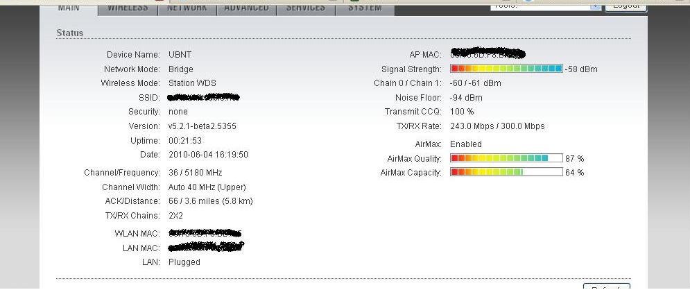

PcTuninG™ Отговорено 16 Юни, 2010 Автор Доклад Сподели Отговорено 16 Юни, 2010 Колеги пробвах 2 бр рокети с антените им ама като гледам вашите резултати нещо май не правя като хората ето снимки от теста ми Адрес на коментара Сподели в други сайтове More sharing options...
gotiniq7 Отговорено 16 Юни, 2010 Доклад Сподели Отговорено 16 Юни, 2010 От опита днес ти препоръчвам да намалиш мощността докато го докараш на -61-64dB, спри еърмакса и увеличи ръчно дистанцията с 10 % това е най-доброто което ще постигнеш Когато героите си отидат, на арената излизат клоуните Адрес на коментара Сподели в други сайтове More sharing options...
jack82 Отговорено 16 Юни, 2010 Доклад Сподели Отговорено 16 Юни, 2010 намериме на скаип да ти помогна и на теб скаипа ми е iordanjelazkov като гледам как се е варзало 100-100 ще прекара с настоиките или някакав телефон на лс ГЛОБОЛСКИ става дума за PcTuninG Неграмотен съм, не ми се смейте на правописа. Адрес на коментара Сподели в други сайтове More sharing options...
MiPSus Отговорено 17 Юни, 2010 Доклад Сподели Отговорено 17 Юни, 2010 Колеги пробвах 2 бр рокети с антените им ама като гледам вашите резултати нещо май не правя като хората ето снимки от теста ми С фърмуер 5.1 бета няма какво да постигнеш пич ... и яз можем, и тате може, ма козата си сака пръч! Адрес на коментара Сподели в други сайтове More sharing options...
PcTuninG™ Отговорено 17 Юни, 2010 Автор Доклад Сподели Отговорено 17 Юни, 2010 Утре ще пробваме с колегата и ще пусна снимки ще сменя версията да видим Адрес на коментара Сподели в други сайтове More sharing options...

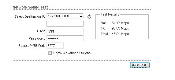

gotiniq7 Отговорено 18 Юни, 2010 Доклад Сподели Отговорено 18 Юни, 2010 Ето и тест само в една посока Когато героите си отидат, на арената излизат клоуните Адрес на коментара Сподели в други сайтове More sharing options...
