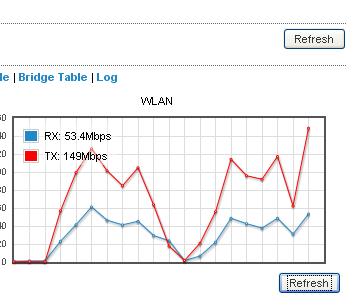

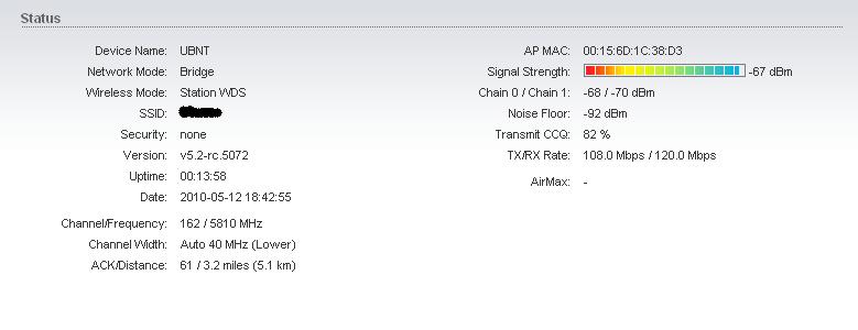

sppmaster Отговорено 15 Май, 2010 Доклад Сподели Отговорено 15 Май, 2010 Значи дистанцията е 6 км ти на каква дистанция смяташ да пускаш ? Ще постна някой снимка да видиш какво показва реално прекара 20 мб с аирмакс... Аз възнамерявам да направя линк на 10 км, но не разбрах точно каква скорост си постигнал и дали си доволен. За 20 - мегабайта в секунда ли имаш предвид. На тестовете, които си дал Tx/Rx Rate ти е 117/117 Mbps при сила на сигнала -71 dBm. Но колко dBm ти е мощността на излъчване. Ако може да пуснеш пак тестове след префлашване и един пинг ще сме благодарни. Адрес на коментара Сподели в други сайтове More sharing options...
Rompii Отговорено 15 Май, 2010 Доклад Сподели Отговорено 15 Май, 2010 Колегата постигна 60 мегабита но ccq-то не беше от най добрите, сега върти канали и ще постне резултати след като финализира настройките. Адрес на коментара Сподели в други сайтове More sharing options...
Ivo Отговорено 15 Май, 2010 Доклад Сподели Отговорено 15 Май, 2010 Значи дистанцията е 6 км ти на каква дистанция смяташ да пускаш ? Ще постна някой снимка да видиш какво показва реално прекара 20 мб с аирмакс без него е боза не съм префлашнал нищо карам си с тази който дойдоха. Утре ще се мъча да насоча още антените и ще пиша какво е станало С тези 20MHz и този сигнал от -71db не очаквай добри резултати. Слагай му последната версия на фърмуера - вече има RC която работи добре и в която най после са отстранили проблема с дупликирането на броудкаст пакетите в WDS режим. Тествам версията вече 2 дни - работи стабилно и вози доволно трафик. Адрес на коментара Сподели в други сайтове More sharing options...

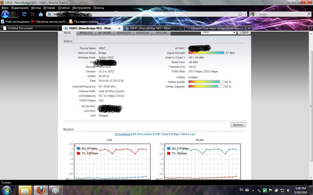

PcTuninG™ Отговорено 15 Май, 2010 Автор Доклад Сподели Отговорено 15 Май, 2010 За сега 50 си ги държи без аирмакс на снимката е показано разстояние и сигнал Адрес на коментара Сподели в други сайтове More sharing options...
Rompii Отговорено 19 Май, 2010 Доклад Сподели Отговорено 19 Май, 2010 Най - накрая пуснахме линка, дистанция около 5к, при пуснати 10 торента с по 50 конекции всеки, и дърпане на няколко папки с файлове по 0,5 мегабайта, 100 мегабитовата карта на лаптопа ми се натоварваше средно около 72-75 мегабита, линията е нагласена само от едната страна, от другата сложихме антената на око и се чудя дали изобщо има смисъл от донагласяне. Адрес на коментара Сподели в други сайтове More sharing options...

Rompii Отговорено 19 Май, 2010 Доклад Сподели Отговорено 19 Май, 2010 За теб по - скоро си намери канал с чисто CCQ при мен е 100% направи ми впечатление че на по - висока ч-та около 5.8 гиги сигнала е по - слаб с 4-5 dBm. иначе на вградения тест при симетричен трафик ми показва доста добри резултати. Бая зашумяват ефира тия добичета, та се наложи да сменям ч-те да не пречат на микротика. Скролни снимката на дясно и ще видиш че е пуснат airmaxa. Не се наложи да го изключвам, макар че на ръка бях въвел 5 км аск-а ми се сетна автоматично като за 4 км. И за първи път виждам пинг по wi-fi на моменти <1 ms . Спирам да хваля нанотата да не ги урочасам, дано работят дълго и безпроблемно. Адрес на коментара Сподели в други сайтове More sharing options...
