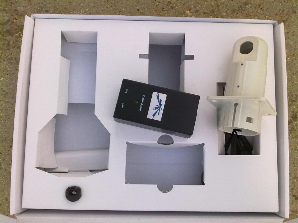

PcTuninG™ Отговорено 14 Май, 2010 Автор Доклад Сподели Отговорено 14 Май, 2010 И аз днес пробвах 2 бр бриджове ама нещо не ми хареса резултата и утре ще повъртя още . Колега относно разделянето на двете части и аз се мъчех Има едино каналче което леко се надига с отверка и се изважда предната част друг начин няма прилагам и снимка Адрес на коментара Сподели в други сайтове More sharing options...

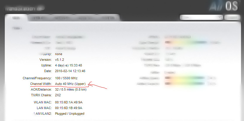

NetworkPro Отговорено 14 Май, 2010 Доклад Сподели Отговорено 14 Май, 2010 Я виж на NanoStation M5 пише Аuto 40, но разстоянието е 1км - Адрес на коментара Сподели в други сайтове More sharing options...
