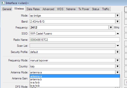

MikTik Публикувано 7 Март, 2010 Доклад Сподели Публикувано 7 Март, 2010 в интерфейс на Antena mode има tx-a/tx-b Какво означава това за какво е ще ми бъде ли полезно със нещо. Антената е настроена като хотспот. Адрес на коментара Сподели в други сайтове More sharing options...
0 Администратор 111111 Отговорено 7 Март, 2010 Администратор Доклад Сподели Отговорено 7 Март, 2010 RX получаване ТХ изпращане Харесай поста ^^^ Форумът е за взаимопомощ а не за свършване на чужда работа ɹɐǝɥ uɐɔ noʎ ǝɹoɯ ǝɥʇ 'ǝɯoɔǝq noʎ ɹǝʇǝınb ǝɥʇ Адрес на коментара Сподели в други сайтове More sharing options...
0 MikTik Отговорено 7 Март, 2010 Автор Доклад Сподели Отговорено 7 Март, 2010 Да разбирам ли че tx-a/tx-b на една карта стават 2 антени за изпращане. Адрес на коментара Сподели в други сайтове More sharing options...
0 Poc Отговорено 7 Март, 2010 Доклад Сподели Отговорено 7 Март, 2010 Аз лично се съмнявам да може на една карта две антени да се закачат. Адрес на коментара Сподели в други сайтове More sharing options...
0 Joro_Blg Отговорено 7 Март, 2010 Доклад Сподели Отговорено 7 Март, 2010 А аз въобще не се съмнявам даже,че на една карта можеш да закачиш две антени.Повечето карти имат две букси за антени. http://www.joro711.com Адрес на коментара Сподели в други сайтове More sharing options...
0 iso Отговорено 7 Март, 2010 Доклад Сподели Отговорено 7 Март, 2010 Че могат да се закачат-могат,друг е въпроса как ще работят .... Адрес на коментара Сподели в други сайтове More sharing options...
0 ¤ DJ69 ¤ (ツ) ¤ Отговорено 7 Март, 2010 Доклад Сподели Отговорено 7 Март, 2010 а & б са различните букси за антена и би трябвало да може да си избираш или едната или другата или да е на Auto. Адрес на коментара Сподели в други сайтове More sharing options...
0 Администратор 111111 Отговорено 7 Март, 2010 Администратор Доклад Сподели Отговорено 7 Март, 2010 целта е като при лаптопа едната е RX Другата TX поради по слабите параметри на вградените антени едната може да е хоризонтална другата вертикална с цел по добър обмен а колко по добър някой трябва да тества Харесай поста ^^^ Форумът е за взаимопомощ а не за свършване на чужда работа ɹɐǝɥ uɐɔ noʎ ǝɹoɯ ǝɥʇ 'ǝɯoɔǝq noʎ ɹǝʇǝınb ǝɥʇ Адрес на коментара Сподели в други сайтове More sharing options...
0 ¤ DJ69 ¤ (ツ) ¤ Отговорено 7 Март, 2010 Доклад Сподели Отговорено 7 Март, 2010 Ема под микротик може ли да се направи с една карта + 2 антени едната само да приема другата само да предава? То не се ли "суйчват" от един елемент има дето се явява като електронно реле. Адрес на коментара Сподели в други сайтове More sharing options...
0 Администратор 111111 Отговорено 7 Март, 2010 Администратор Доклад Сподели Отговорено 7 Март, 2010 е как да не може Харесай поста ^^^ Форумът е за взаимопомощ а не за свършване на чужда работа ɹɐǝɥ uɐɔ noʎ ǝɹoɯ ǝɥʇ 'ǝɯoɔǝq noʎ ɹǝʇǝınb ǝɥʇ Адрес на коментара Сподели в други сайтове More sharing options...
0 ¤ DJ69 ¤ (ツ) ¤ Отговорено 7 Март, 2010 Доклад Сподели Отговорено 7 Март, 2010 Да това знам ама мисълта ми е Да не е с 2 антени и към която е по-добре да се орентира и да приема и да предава ами да приема само от А и да предава само от Б . Имаше един Linksys като се флашнеше с един руски софт помня, че ставаше.. Адрес на коментара Сподели в други сайтове More sharing options...
