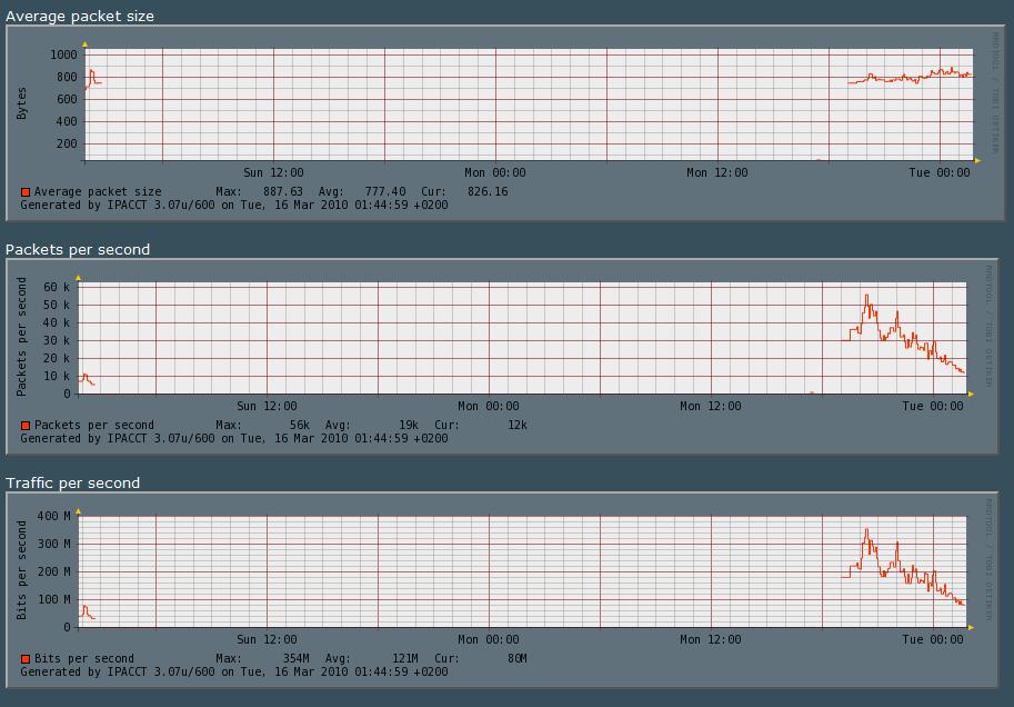

Тодор Лазаров Отговорено 15 Март, 2010 Доклад Сподели Отговорено 15 Март, 2010 Цитат Проблема с лоада не е сериозен. Аз например неволно го реших тотално. Като свалих секви шейпове ^^ Прилагам и шот от пинга в почти 8 вечер... неделя без шейп. Тоест може и така. Ето и графиката: А аз да попитам нали каза че си купил cisco L3 3650, там не може ли да сложиш shaper-a Адрес на коментара Сподели в други сайтове More sharing options...
Администратор kokaracha Отговорено 15 Март, 2010 Автор Администратор Доклад Сподели Отговорено 15 Март, 2010 Цитат Проблема с лоада не е сериозен. Аз например неволно го реших тотално. Като свалих секви шейпове ^^ Прилагам и шот от пинга в почти 8 вечер... неделя без шейп. Тоест може и така. Ето и графиката: А нужно ли ти е било правилото за дроп-а,имал ли си проблема с натоварване/флуд/конекций.Щото от графиките ти си вадя извода че нямаш достатъчно ппс за да ти се товари каквото и да е при 20к/ппс са около ~5xx потребителя. По друг начин изглеждат нещата на бордъра ако имаш 2-3 рутера/акцеса зад него с по толкова потрбителя. Use since OpenBSD 3.x FreeBSD 4.x Centos 5.x Debian 3.x Ubuntu 7.x Аз съм фен на OpenWRT. Горчивината от лошото качество остава дълго след като е преминало удоволствието от ниската цена. _____________________________ ___|____|____|____|____|____|__ _|____|____|____|____|____|____ ___|____|_ Удряй _|____|____|__ _|____|___ главата ___|____|____ ___|____|_ си тук!! |____|____|__ _|____|____|____|____|____|____ ___|____|____|____|____|____|__ Адрес на коментара Сподели в други сайтове More sharing options...

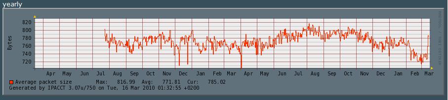

Mile Отговорено 16 Март, 2010 Доклад Сподели Отговорено 16 Март, 2010 Цитат А нужно ли ти е било правилото за дроп-а,имал ли си проблема с натоварване/флуд/конекций.Щото от графиките ти си вадя извода че нямаш достатъчно ппс за да ти се товари каквото и да е при 20к/ппс са около ~5xx потребителя. По друг начин изглеждат нещата на бордъра ако имаш 2-3 рутера/акцеса зад него с по толкова потрбителя. Ами 4 акцеса са. Просто в случая този не беше особено натоварен. Примерно днес този рутер беше на 50к ппс. Като цяло с блока на уТП вдигнах средния размер на пакета през рутерите до нормалния от 800 от 700. Цитат А аз да попитам нали каза че си купил cisco L3 3650, там не може ли да сложиш shaper-a За съжаление не става. 3750Г-то върти vlan-ите и крепи bgp-то. То неговите пари си ги изкарва с безгрешна работа досега. Една от сполучливите покупки. На новия рутер също е 800 средния пакет твърдо. Адрес на коментара Сподели в други сайтове More sharing options...
