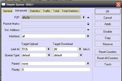

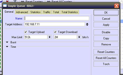

babula Публикувано 24 Февруари, 2010 Доклад Сподели Публикувано 24 Февруари, 2010 Здравейте, имам следния проблем - задавам скорост както е на картинката, няма проблем - обаче ако клиента почне да тегли торенти, лимита не се спазва. Пробвах и друго, както на картинка2 но пак не се получава. Ако някой може да помогне ..... Адрес на коментара Сподели в други сайтове More sharing options...

0 babula Отговорено 24 Февруари, 2010 Автор Доклад Сподели Отговорено 24 Февруари, 2010 Не, нищо не съм маркирал - ползвал съм само simple queue name="BALI" target-addresses=192.168.7.11/32 dst-address=0.0.0.0/0 interface=all parent=none direction=both priority=8 queue=default/default limit-at=512000/2000000 max-limit=512000/2000000 burst-limit=0/0 burst-threshold=0/0 burst-time=0s/0s total-queue=default-small Това ми е написано. Греша ли или е написано правилно?Защото искам да огранича и торент скоростта на доунлоад. Адрес на коментара Сподели в други сайтове More sharing options...
