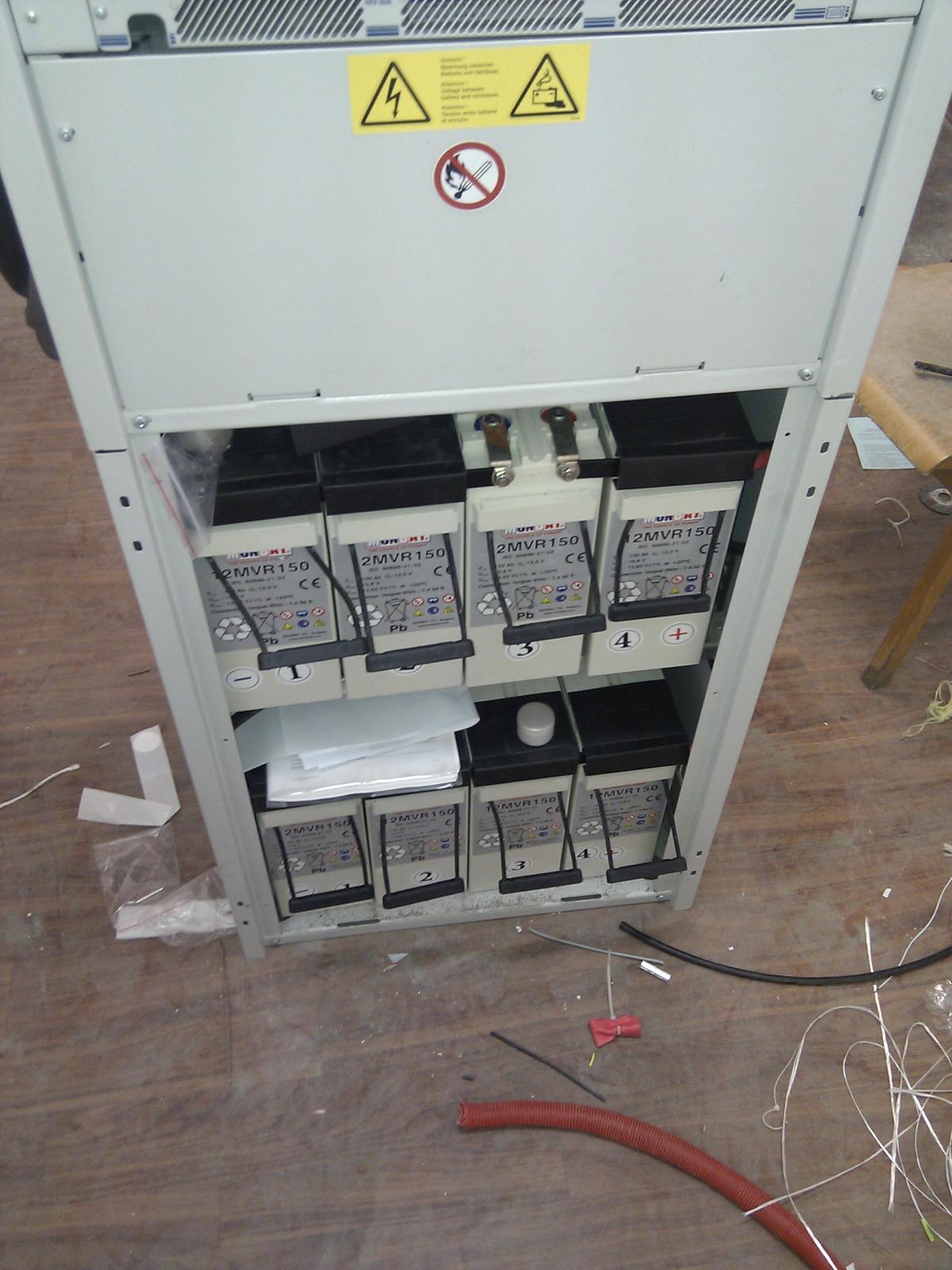

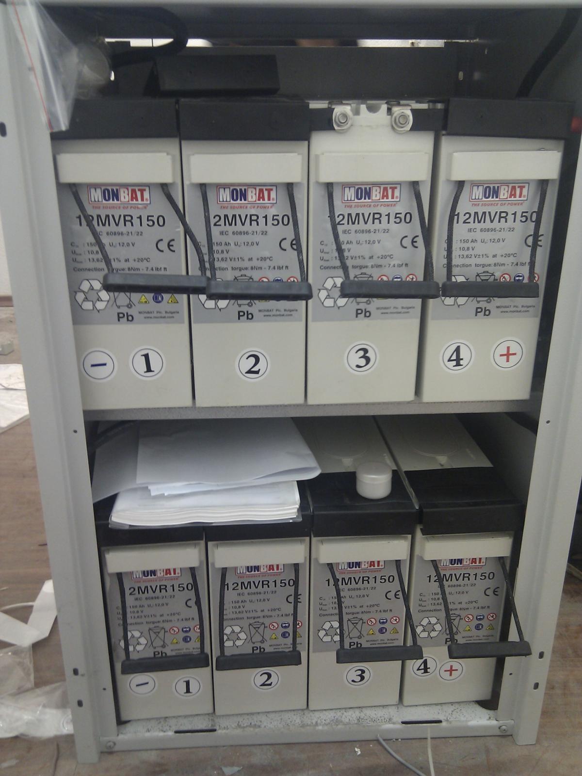

Mile Отговорено 11 Октомври, 2012 Доклад Сподели Отговорено 11 Октомври, 2012 Преди малко обсъждахме точно един ups / psu [21:10:47] Veselin Ionchev: i vse pak na snimka 150205 na dolnia red na akumulator nomer 3 vurhu nego ima VUZELIN [21:12:57] Veselin Ionchev: TOVA E PO VAJNO OT IZOLIRBANA Адрес на коментара Сподели в други сайтове More sharing options...
Администратор Велин Отговорено 12 Октомври, 2012 Администратор Доклад Сподели Отговорено 12 Октомври, 2012 вазелина си върви с акумулаторите и клемите Не отговарям на постове написани с шльокавица! Адрес на коментара Сподели в други сайтове More sharing options...
