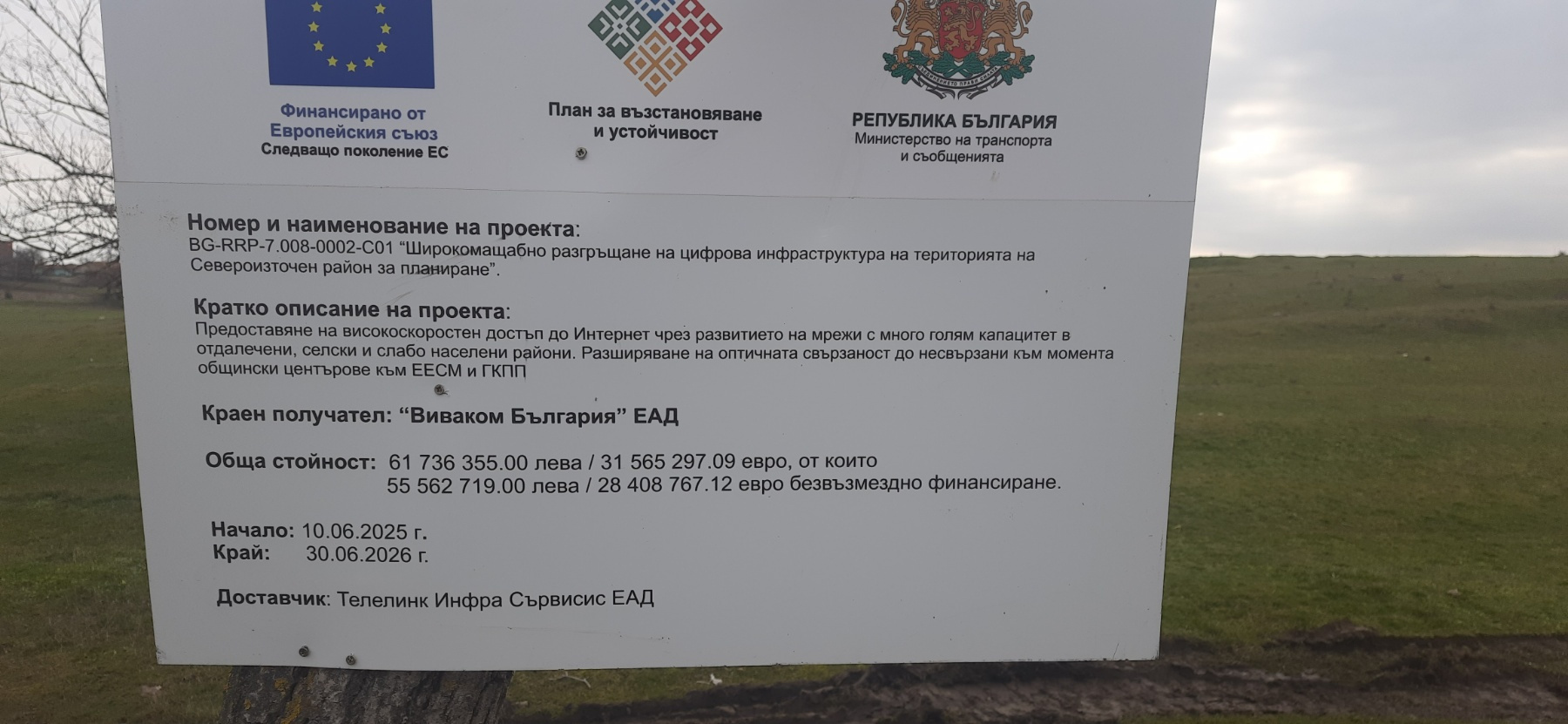

msboy Публикувано 21 Януари Доклад Сподели Публикувано 21 Януари BG-RRP-7.008 - Широкомащабно разгръщане на цифрова инфраструктура на територията на България Стратегическа цел 1: Цялостно подобряване на Единната електронна съобщителна мрежа (ЕЕСМ). Единната електронна съобщителна мрежа (ЕЕСМ) е интегрирана държавна комуникационна мрежа, която се състои от 7 500 км оптична мрежа, 30 броя опорни възли и близо 100 агрегиращи възли. Мрежата работи в режим 24х7х365 и осигурява свързаност за повече от 1 200 централни и местни публични администрации и други организации от публичния сектор. Тази цел е съсредоточена върху подпомагането на значителното модернизиране и разширяване на ЕЕСМ на държавната администрация. Мярката включва осигуряване на оптична свързаност към 140 общински центъра. Оптичният капацитет може да бъде осигурен чрез изграждане на нова инфраструктура или преизползване на съществуваща такава, като за целта се учредява неотменимо право на ползване на инфраструктура и/или тъмно влакно (IRU). В още 45 локации съществуващите мрежи следва да бъдат модернизирани и/или профилактирани, включително чрез подмяна на пасивни елементи с цел изграждане на точки за достъп, част от държавната мрежа, разположени в общински центрове и свързани към агрегиращи сайтове чрез връзки съответно 2х40Gbps или 2х100Gbps. Стратегическа цел 2: Преодоляване на „цифровото разделение“ чрез подпомагане на изграждането на мрежи с много голям капацитет (ММГК) в слабонаселени и селски райони. Втората стратегическа цел е насочена към смекчаване на „цифровото разделение“ чрез насърчаване на изграждането на мрежи с много висок капацитет (ММГК) в отдалечени, слабо населени и селски райони. Инициативата е насочена към области, които са особено засегнати от инфраструктурни дефицити, произтичащи от недостатъци на пазара. Специално внимание ще бъде обърнато на регионите, които нямат надеждна регионална или местна оптична свързаност, която е от съществено значение за предаването на данни до ключови възли в регионалните и общинските градове. Целта е да се даде възможност на още 350 000 души да имат достъп до услуги, основани на ММГК, предоставяни от технологично неутрална инфраструктура/мрежа. Най-малко 50% от населените места, обхванати от тази мярка ще са в отдалечени, селски и слабо населени райони, където няма пазарен интерес за изграждане на ММГК. Повече тук: https://eumis2020.government.bg/bg/s/Procedure/Info/cfb88c3d-033c-4321-9056-7a2e16fcba93 Адрес на коментара Сподели в други сайтове More sharing options...

stancheff Отговорено 3 Февруари Доклад Сподели Отговорено 3 Февруари Не знам защо се обаждаме в нашия пенсионерски клуб, тя работата ето каква е: С 460 млн. лв. ще се изгражда държавна мрежа и бърз интернет до селата Цитат Защо само телекомите Според източници на "Капитал", участвали в изготвянето на плана, процедурата е написана така, защото в срока за работа от около година само телекомите могат да положат нужната инфраструктура. По-важното е, че тя ще бъде използвана от операторите, за да могат да сложат там кули с 5G оборудване, чрез които да бъдат покрити домакинствата, заложени в проекта, вместо с кабели към крайни потребители. В него е записано, че телекомите трябва да поставят и свържат поне 700 базови станции. Expand Адрес на коментара Сподели в други сайтове More sharing options...
Networker Отговорено 3 Февруари Доклад Сподели Отговорено 3 Февруари (Редактирано) Тази статия дефакто описва онзи стар проект с "белите зони" на слабо населени (според държавата) места - не знам дали има колеги, които работят в тези региони. Онова, което слушах в един зуум с представители на държавата обхващаше тази част за държавната оптика, но бяха казали, че оптика се пуска не само за тези "бели зони" а за всички села в БГ, където живеят повече от 1000 човека население. Някъде имам снимка от този зуум, на който показваха от къде ще се копаят гръбначните оптики. Принципно, си мисля, че е най-важно да се разбере етап 2 къде мислят да копаят (кои са тези региони и села, където ще си слагат кулите)? Понеже ако са в региони, които вече се покриват/развиват от колеги, мисля че има резон да се пробва групово юридически (видимо там е натиснал и ЕС и държавата, но това не променя момента с монопола и конкуренцията). Няма проблем ние да си инвестираме 20 години, а после някой да мине с държавни пари и да си го изгради... Единствения плюс е потенциална възможност на нов играч (държавата) за по-добри цени на наети влакна/преноси в цяла БГ. Edit: Намерих целевите области с населени места и точките от-до за полагане на кабели, качвам зип с у-вията за кандидатстване - в приложение 12 е описано всичко. Не изглежда толкова страшно - дано пуснат опции за нас да ползваме така изградените мрежи... Условия за кандидатстване.7zFetching info... Редактирано 3 Февруари от Networker “...ние, можещите водени от незнаещите, вършим невъзможното за кефа на неблагодарните. И сме направили толкова много, с толкова малко, за толкова дълго време, че сме се квалифицирали да правим всичко от нищо...”, Константин Йозеф Иречек, 13.12.1881 г. Адрес на коментара Сподели в други сайтове More sharing options...
slevin Отговорено 4 Февруари Доклад Сподели Отговорено 4 Февруари От PDF Условия за кандидатстване - утвърдени Четем следното: 11.1 КРИТЕРИИ ЗА ДОПУСТИМОСТ НА КАНДИДАТИТЕ Установяването на строги и прозрачни критерии за допустимост за потенциалните бенефициери може да гарантира, че се избират само предприятия, които са в състояние да изпълнят дългосрочните цели на проекта. Това също така не позволява на дружества, които преди това са получили несъвместима помощ или са финансово нестабилни, да получат неправомерно предимство. Участник в процедурата може да бъде всяко българско или чуждестранно физическо или юридическо лице или техни сдружения, както и всяко друго лице, което има право да възлага извършването на строителство, доставки и услуги съгласно законодателството на държавата, в която е установено, и има разрешение за използване на спектър в честотни ленти 2,6 GHz, 3,6 GHz, 700 MHz, 800 MHz, 900 MHz или има споразумение с партньор, който има такова разрешение.... Така че единствено, като подизпълнители на Vivacom, A1, Yettel, вероятно бихте могли да вземете участие. 1 Адрес на коментара Сподели в други сайтове More sharing options...
Networker Отговорено 4 Февруари Доклад Сподели Отговорено 4 Февруари Най-вероятно е да ползват подизпълнители, понеже с този нереален срок (1 година), ще им е трудно, дори на тях да се справят - те и сега, на много места работят основно с такива (визирам основно А1). “...ние, можещите водени от незнаещите, вършим невъзможното за кефа на неблагодарните. И сме направили толкова много, с толкова малко, за толкова дълго време, че сме се квалифицирали да правим всичко от нищо...”, Константин Йозеф Иречек, 13.12.1881 г. Адрес на коментара Сподели в други сайтове More sharing options...
byte Отговорено 5 Февруари Доклад Сподели Отговорено 5 Февруари Като гледам описаното "оптималното трасе", което е заложено при нас, тръбата я сложиха тихомълком още 2020 г., изкопано е на 80% (остана им градското само). И да, бяха подизпълнители на А1. Явно просто са се търсели държавни пари. Адрес на коментара Сподели в други сайтове More sharing options...
