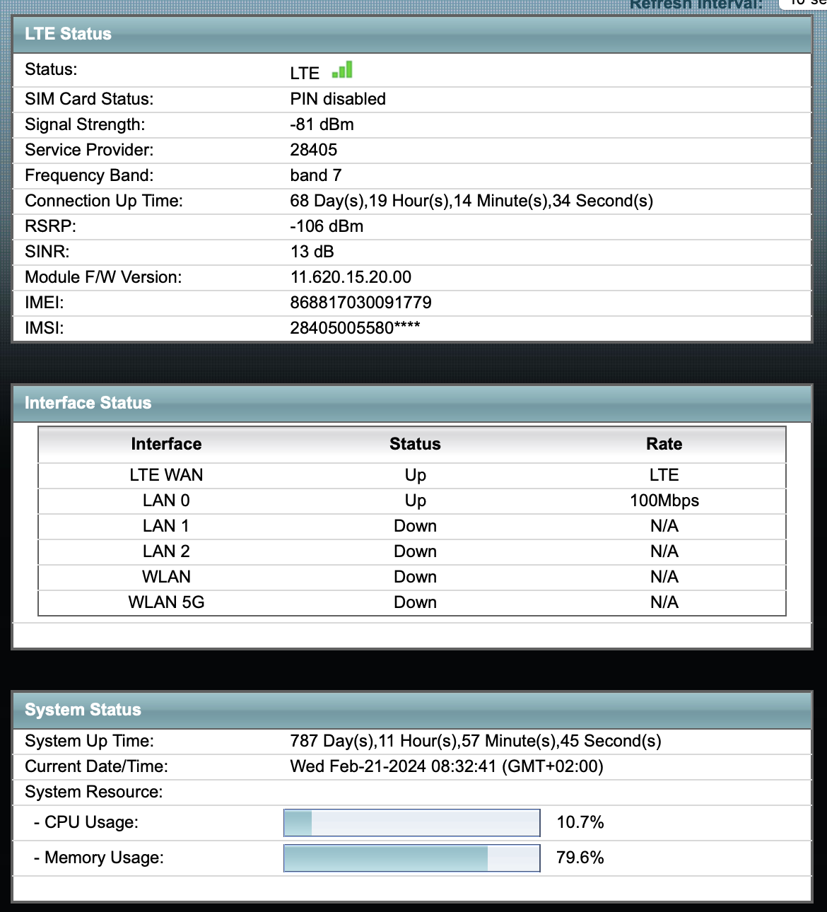

cvetanangelov93 Отговорено 6 Февруари Автор Доклад Сподели Отговорено 6 Февруари Която и да цъкни клетка не хваща Село Зелениград, но имам обхват 4G не слабичък Ако достигната такива стойности съм съгласен и предоволен. Адрес на коментара Сподели в други сайтове More sharing options...
