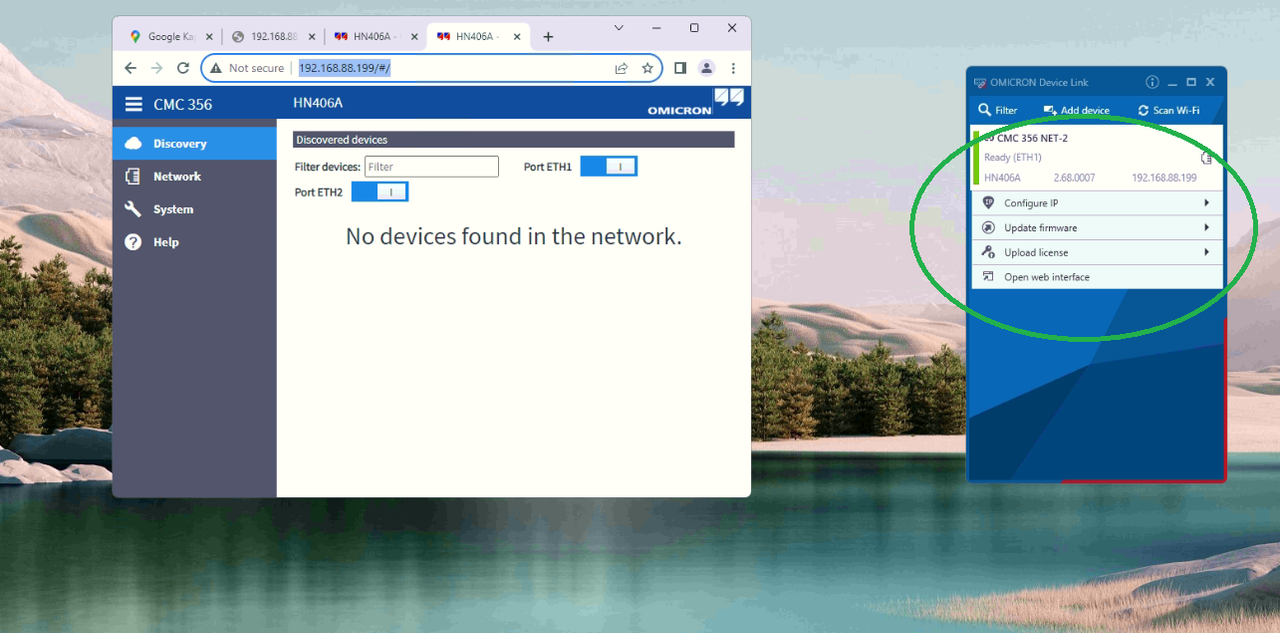

В крайна сметка направих настройките за VPN . Зададох име и парола и VPN си се връзва . Имам Ping до всички адреси след вдигане на vpn тунела . Проблема е че когато не съм вързан директно към микротика по wifi или lan във софтуера на устройството което искам да достъпя не ми го открива . В същото време през web интерфейс като му напиша IP адреса ми го отваря . Какво липсва за да не се вижда устройството през софтуера когато е вързано с VPN тунела .
И в двата случая достъпвам устройството през web интерфейс .
Мобилен нет + VPN  работи web интерфейс но софтуера на устройството не го намира
или
Дирекно вързан към микротика работи web интерфейс и софтуера на устройството го намира

Нормално софтуера да не ви го открива понеже впн адреса е вероятно част от друга локална мрежа, а софтуера търси с броудкаст само в неговата си локална мрежа при рутера. Ако екстендвате с ppp връзка някой от локалните адреси то тогава с proxy-arp зададен на локалния бридж могат и да се случат нещата.
