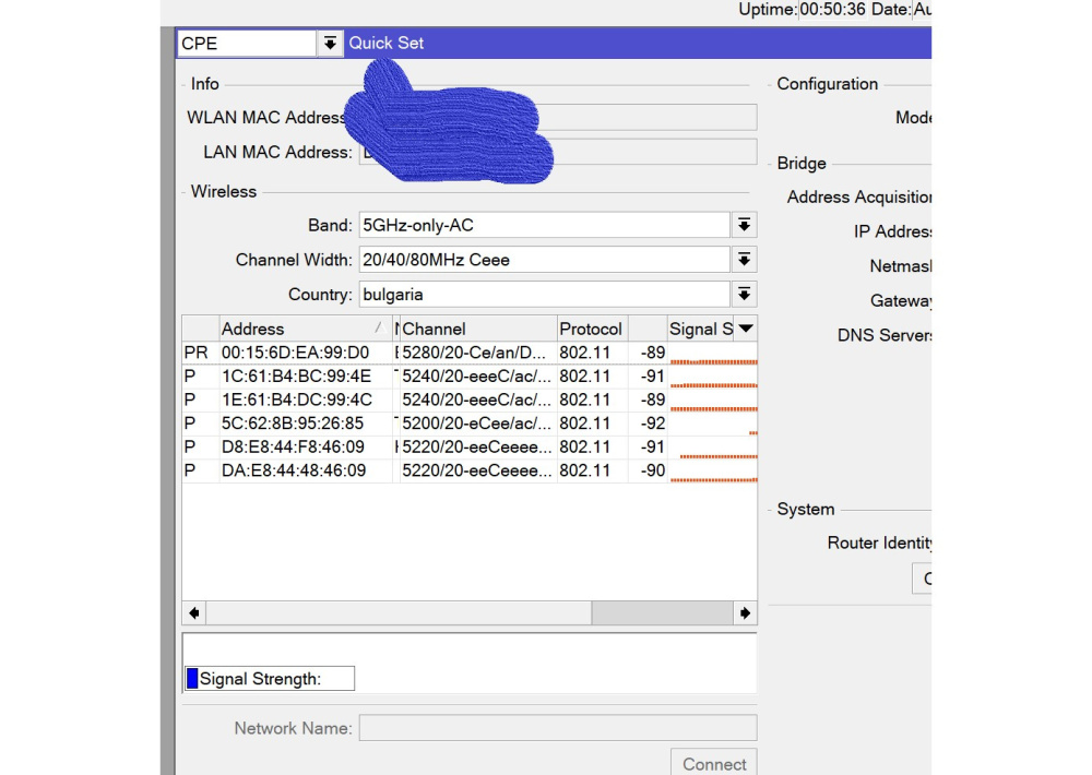

horacii Публикувано 18 Август, 2023 Доклад Сподели Публикувано 18 Август, 2023 (Редактирано) Здравейте Опитвам се да настроя в режим CPE на 2.4Гх , но в Winbox се отваря само отметката за 5 Гх банд !? Версията на софтуера на микротика е 7.10.2 . Ако може малко помощ ! Редактирано 18 Август, 2023 от horacii Адрес на коментара Сподели в други сайтове More sharing options...
0 Администратор JohnTRIVOLTA Отговорено 18 Август, 2023 Администратор Доклад Сподели Отговорено 18 Август, 2023 Рисетнете рутера с деф.конфиг. После подменете в бриджа на мястото на wlan1/2.4ghz/, да е ether1.После подменете в dhcp-client на место ether1 да е wlan1. После подменете в interface list wan на место ether1 да е wlan1. От менюто за wireless си добавете нужния секюрити профил/парола на мрежата към която ще се свързвате/, който ще го зададете на безжичния интерфейс wlan1. Накрая сканирате за мрежи през него интерфейс и се кънектвате към необходимата мрежа! Адрес на коментара Сподели в други сайтове More sharing options...

0 horacii Отговорено 26 Август, 2024 Автор Доклад Сподели Отговорено 26 Август, 2024 JohnTRIVOLTA благодаря ! Темата е от преди година но сега намерих време да направя Hap ac3 ! Всичко се получи ! 1 Адрес на коментара Сподели в други сайтове More sharing options...
