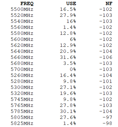

Асен Нейков Отговорено 10 Май, 2023 Автор Доклад Сподели Отговорено 10 Май, 2023 frequency монитора, пробвах също и на 5700 и на AC и на N стандарт да всичките широчини, няма промяна Адрес на коментара Сподели в други сайтове More sharing options...
Администратор 111111 Отговорено 11 Май, 2023 Администратор Доклад Сподели Отговорено 11 Май, 2023 Наоколо да има ВайВайКом 1 Харесай поста ^^^ Форумът е за взаимопомощ а не за свършване на чужда работа ɹɐǝɥ uɐɔ noʎ ǝɹoɯ ǝɥʇ 'ǝɯoɔǝq noʎ ɹǝʇǝınb ǝɥʇ Адрес на коментара Сподели в други сайтове More sharing options...
