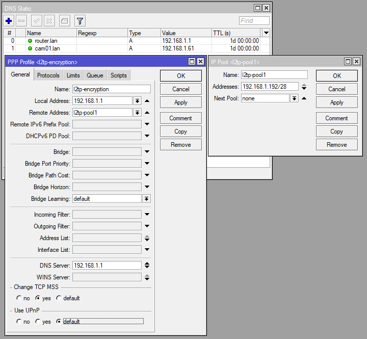

На 14.03.2023 г. at 16:50, Петър написа:
Опитах с ВПН сървър, обаче не успях да направя така, че да мога когато не съм в офиса като се свържа с сървъра на рутера да се свързвам по hostname, а става само по IP.
Тази задачка съм я решил по следния начин:
Направил съм L2TP сървър, чиито клиенти взимат адреси от малък сегмент, който е в същата мрежа, от която са клиентските машини.
L2TP клиентите ползват като DNS рутера.
Задал съм Static за желаните IP-та
Правя "Local masquerade", така че L2TP клиентите да имат достъп до останалите IP-та в локалната мрежа
Резултат:
