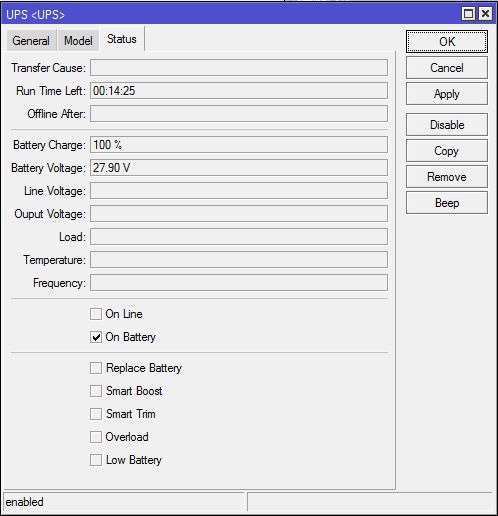

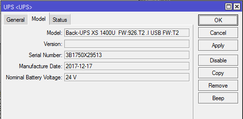

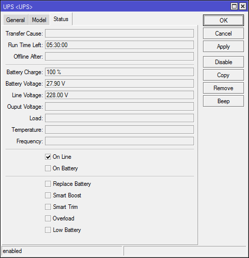

Микротик: hap ac(7.7 и 7.8)
UPS: APC Back-UPS BX 1400U (разпознава се като SX 1400U)
Проблем:
Отчита се само първото прекъсване на захранването. След това не се отчита възстановяването му, както и други последващи прекъсвания. В статуса, обаче, правилно се отбелязва дали е на външно захранване, или на батерии.
Единственото решение за момента, е UPS-ът да се премахне и след това да се добави отново... до първото прекъсване.
Сменял съм USB-кабели, ъпрейгднах до 7.8, но без резултат. Тествах UPS-а със софтуера на APC (PowerChute) - не отчита грешки.
Къде да търся проблема?
