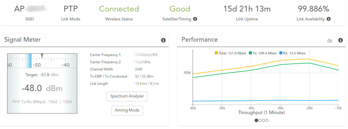

space Отговорено 26 Януари, 2023 Автор Доклад Сподели Отговорено 26 Януари, 2023 (Редактирано) Така Примерно взех 2 радиа Мимоза c5c, понеже за първи път работя с тях ми бе леко трудно с тез отключвания ,но ....тръгнаха. Смених само радията , вързаха се на същия сигнал както Рокета проблема е след един ден въртележка на честоти, фирмове и сравнително бавна работа на устройствата, не можаха да изкарат повече от около 70мбит бъркам ли някъде ? моля за съвет ,ефира е чист! -67.4 dBm PHY Tx/Rx (Mbps): 65 / 65 MAC Tx/Rx (Mbps): 23 / 23 - това е макс което можах Редактирано 26 Януари, 2023 от space Адрес на коментара Сподели в други сайтове More sharing options...

space Отговорено 26 Януари, 2023 Автор Доклад Сподели Отговорено 26 Януари, 2023 региона е БГ ,антените са 30дб Микротик 65см май бяха мощност съм задал 26 Адрес на коментара Сподели в други сайтове More sharing options...
Администратор Самуил Арсов Отговорено 26 Януари, 2023 Администратор Доклад Сподели Отговорено 26 Януари, 2023 Е не са 19км, 13км са но е на кула с още 7-8 антени, 65-тици за 19км е малко както и вероятно не са насочени добре. https://itservice-bg.net Адрес на коментара Сподели в други сайтове More sharing options...
space Отговорено 27 Януари, 2023 Автор Доклад Сподели Отговорено 27 Януари, 2023 (Редактирано) Благодаря на всички,след няколко дена игра взех и постигнах резултати, макар и слаб сигнал вързаха се на -70 и прекарват 370м и то стабилен ,засега ме устройва , като се постопли ще повъртим малко антените за по добър сигнал. И все пак ,пак е по добре от рокет=а Редактирано 27 Януари, 2023 от space 1 Адрес на коментара Сподели в други сайтове More sharing options...
