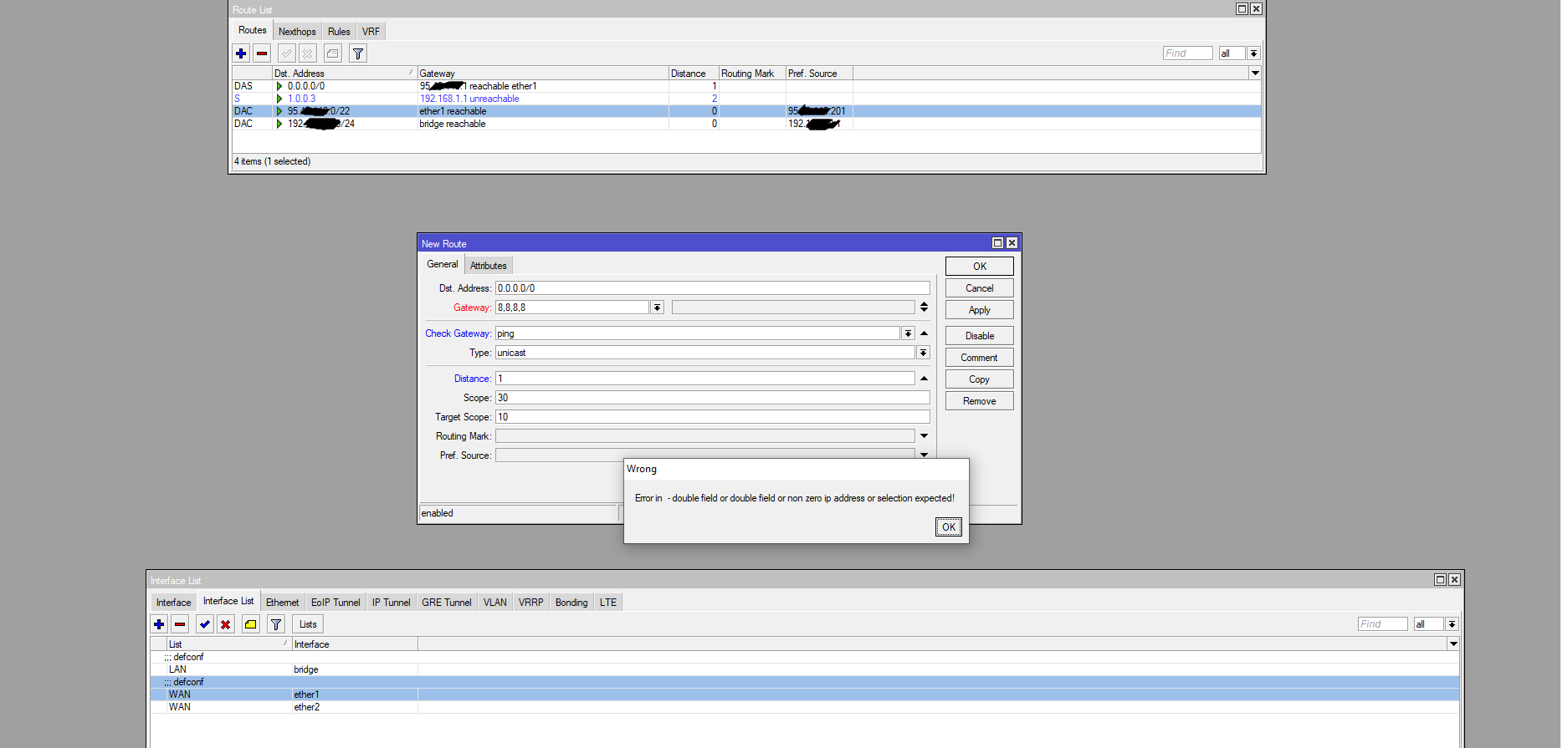

Дава ми тази грешка като реша да вкарам първият route
Преди 8 часа, JohnTRIVOLTA написа:
Провери в стената , че снат правилото е с изходяща листа WAN за всеки случай.
това не го разбрах
Преди 8 часа, kaloto написа:
това не го разбрах
Извинявай аз до колкото виждам и ако виждам правилно тука се мъчиш да седнеш gateway 8,8,8,8, с запитайки май а не с точки зареди това е е в червено но тога до колкото виждам от снимката ако се бъркам извинявай.
това не го разбрах
Първо вижда се от снимката , че имаш динамичен получен път т.е. имаш динамичен IP адрес на ether1 или на WAN1, a аз на два пъти те питах, както ти твърдиш друго! Грешка ти дава понеже както над мен са написали сте ползвали запетая на место точка между цифрите за гейт.

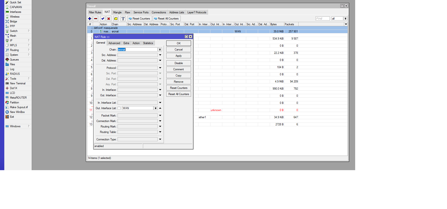

Снат правилото е в секция firewall-nat , където ртябва да имаш и провериш правилото за src -nat дали за out-interface-list=WAN .
Предполагам това имате предвид.
