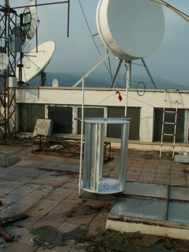

Сега забелязвам следното: имаш 2 броя RB411AH, Nanostation 2 , Bullet M5, суич 8 порта
Защо не го направи 1 бр. RB433AH който има 3 mPCI и 3 Lan-a
Така намаляш устройствата с 1 бр. RB411AH и 1 бр. switch.
По икономично и по малко устройства.
Пак защо не и RB800 ...
тогава ще имаш само 1 борд ...
Екстра човече, такъв ми трябва с вертикална ос, да го пробвам сега на обледяването  :)
Пращай ми един 150Вата на за проба(докато е зима)  - плащам го веднага
Само да видим контролера кво ше каже :-)
