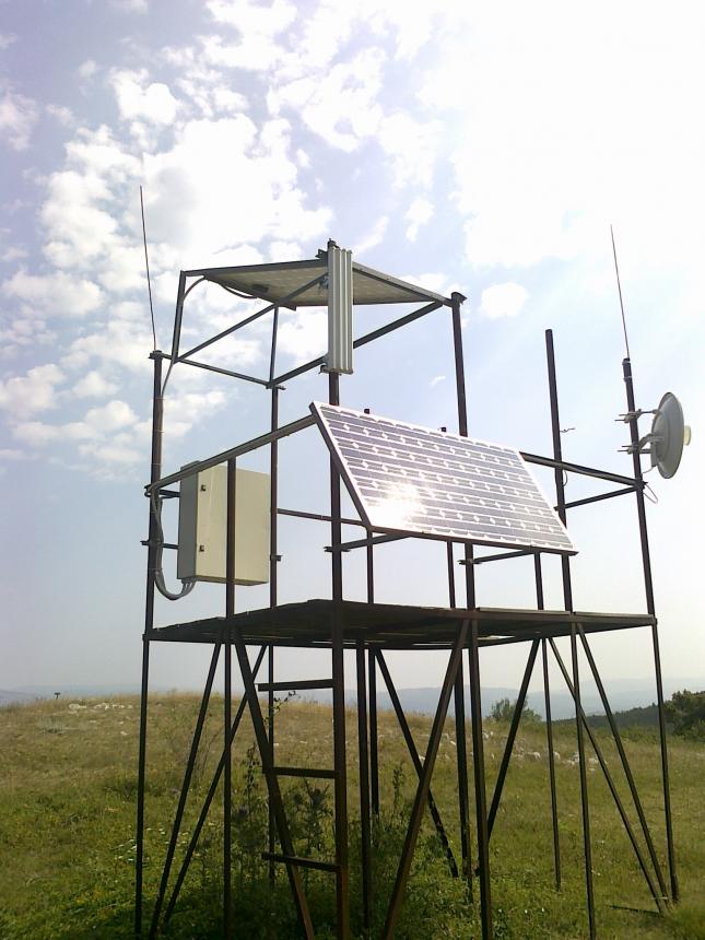

mrhardware Отговорено 15 Август, 2010 Доклад Сподели Отговорено 15 Август, 2010 Е колеги дойде ден и аз да постна малко от нашия труд и техника: Това е "ел таблото" : Колеги това на баира ли е до М.Б.? ако е така сега имате секторни UBNT и се намира в община Дра.....ходих с пушката налов,послучайност зърнах съоръжението. Няма нищо по-добро от Микротика.Само да не ти е у къщата. Адрес на коментара Сподели в други сайтове More sharing options...
MiPSus Отговорено 15 Август, 2010 Автор Доклад Сподели Отговорено 15 Август, 2010 Да, даже вече разбиваха шкафа да видят кво има вътре и наводниха малко техниката наша работа ... и яз можем, и тате може, ма козата си сака пръч! Адрес на коментара Сподели в други сайтове More sharing options...
mrhardware Отговорено 15 Август, 2010 Доклад Сподели Отговорено 15 Август, 2010 Да, даже вече разбиваха шкафа да видят кво има вътре и наводниха малко техниката наша работа Сменете си лан кабела,изолацията е капут на некой места.А за разбиването вече ми разказаха.Да им...... мамата глупаци нещасни, немат си идея колко труд се иска за построяване на подобно нещо,знам от личен опит. Няма нищо по-добро от Микротика.Само да не ти е у къщата. Адрес на коментара Сподели в други сайтове More sharing options...
