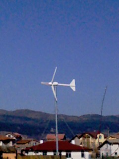

Администратор 111111 Отговорено 6 Февруари, 2010 Администратор Доклад Сподели Отговорено 6 Февруари, 2010 Благодаря много, ще чакам. минах днес но явно прекалено топлото време ги държи далеч от демонстрационния център които е срещу мен 1киловат е това на снимката Харесай поста ^^^ Форумът е за взаимопомощ а не за свършване на чужда работа ɹɐǝɥ uɐɔ noʎ ǝɹoɯ ǝɥʇ 'ǝɯoɔǝq noʎ ɹǝʇǝınb ǝɥʇ Адрес на коментара Сподели в други сайтове More sharing options...
