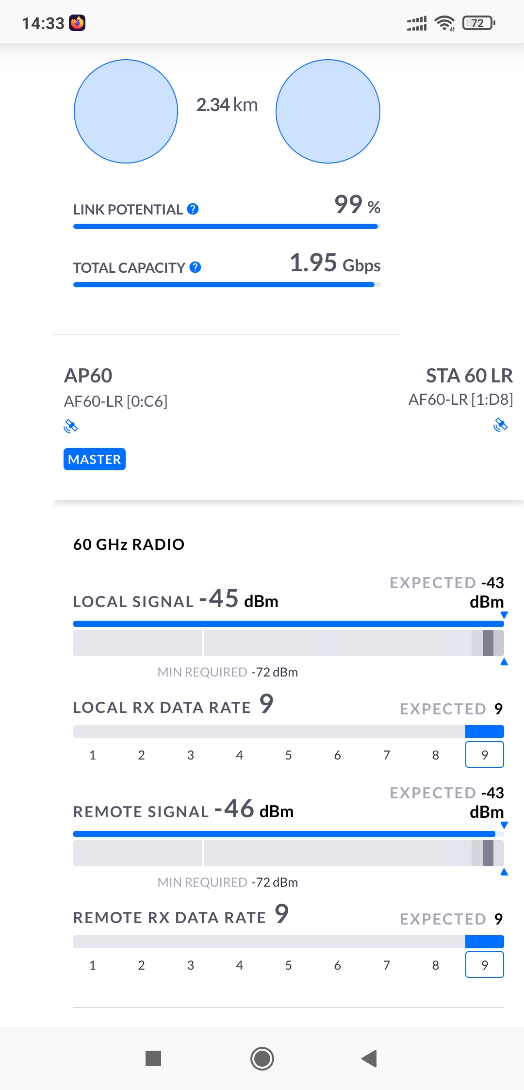

bgoptic Отговорено 18 Септември, 2022 Доклад Сподели Отговорено 18 Септември, 2022 (Редактирано) Преди 18 часа, Networker написа: Малко да обновя темата, докато чакам да излязат новата WAVE серия, взех един хоп AF60LR (понеже са съвместими с WAVE) - за голям недостатък мога да отчета липсата на 5G в тях. Хубавото е, че идват с новите УБНТ капаци (няма нужда да се инвестират допълнително в отделни такива)! Силикон все пак е нужен, понеже задната част на антените не е затворена. Дъжда наистина събаря линка (при мен е на 5,84 км), намерих честота, която държи до последно в слаб дъжд, но днес - при средно силен валеж - се разкачи. Може ли малко по-подробно за тази автоматизация (ползваш скрипт в Микротик, който следи с пинг и спира и пуска интерфейси в бриджа или друга стратегия? При мен нямам MTik от другата страна за да използвам бондинг, но имам от страната на AP-то. Какви сигнали имаш на 3 км с този линк? На 2.5 км сигнала е -47 а според калкулатора на ubiquiti -44 ако не се лъжа Между другото ако линка е на по голямо разстояние примерно от 2.5км е добре да се използват високи канали, най добре се държи на 69гхз Редактирано 18 Септември, 2022 от bgoptic Адрес на коментара Сподели в други сайтове More sharing options...
Networker Отговорено 18 Септември, 2022 Автор Доклад Сподели Отговорено 18 Септември, 2022 Преди 12 часа, bgoptic написа: На 2.5 км сигнала е -47 а според калкулатора на ubiquiti -44 ако не се лъжа Между другото ако линка е на по голямо разстояние примерно от 2.5км е добре да се използват високи канали, най добре се държи на 69гхз Сигнал 47 е с огромен запас - за това не ти се разкача. При мен е 59 в нормални условия (софтуера казва, че трябва да е 52). По време на дъжд (зависи колко е интензивен), пада до -72 и се разкача. Най-добрия канал, който съм установил опитно е 68040 (по-горните не дават по-добри резултати). Каналите под 65GHz изобщо не сработват на такива разстояния (в нормално, слънчево време). Интересно е, защо при къс линк с Mikrotik по време на сериозен дъжд не мръдва повече от 1-2 dB от сигнала а тук направо колабира... “...ние, можещите водени от незнаещите, вършим невъзможното за кефа на неблагодарните. И сме направили толкова много, с толкова малко, за толкова дълго време, че сме се квалифицирали да правим всичко от нищо...”, Константин Йозеф Иречек, 13.12.1881 г. Адрес на коментара Сподели в други сайтове More sharing options...

msboy Отговорено 19 Септември, 2022 Доклад Сподели Отговорено 19 Септември, 2022 Преди 12 часа, Networker написа: Сигнал 47 е с огромен запас - за това не ти се разкача. При мен е 59 в нормални условия (софтуера казва, че трябва да е 52). По време на дъжд (зависи колко е интензивен), пада до -72 и се разкача. Най-добрия канал, който съм установил опитно е 68040 (по-горните не дават по-добри резултати). Каналите под 65GHz изобщо не сработват на такива разстояния (в нормално, слънчево време). Интересно е, защо при къс линк с Mikrotik по време на сериозен дъжд не мръдва повече от 1-2 dB от сигнала а тук направо колабира... При мен работи най-стабилно при тези настройки: Адрес на коментара Сподели в други сайтове More sharing options...
