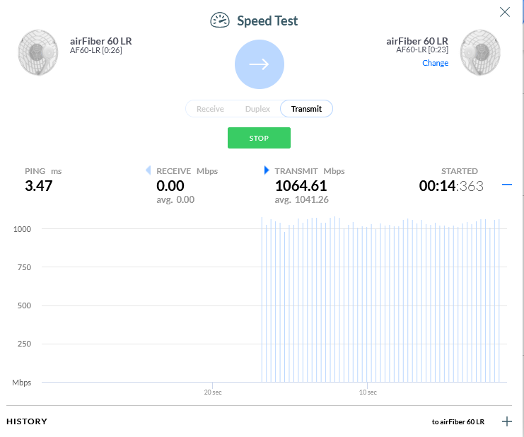

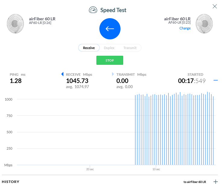

msboy Отговорено 6 Юли, 2022 Доклад Сподели Отговорено 6 Юли, 2022 (Редактирано) Интересна тема се заформя . Преди малко направих тестове между моите UBNT60LR които са на 7 км. (вътрешен тест с техния инструмент за пропускателна способност) и тестовете показват ориентировъчно 1041 Mbps (приложени снимки). Какво се оказва: 1. Тестовете между RB3011UiAS, които са пред и зад линка с UBNT60LR с TCP протокол трафик правят 320-350 Mbps с UDP протокол правят 800 Mbps. 2. Тестовете между самите антените UBNT60LR с вградения инструмент правят 1041 Mbps (може би е UDP протокол , нямам идея). Въпроса е кой тест е достоверен на Микротик или UBNT и кой тест е реален ? Редактирано 6 Юли, 2022 от msboy допълване Адрес на коментара Сподели в други сайтове More sharing options...
Администратор Самуил Арсов Отговорено 6 Юли, 2022 Администратор Доклад Сподели Отговорено 6 Юли, 2022 Ами, за да се сравняват някакви тестове трябва да са еднакви параметрите: UDP, TCP, размер и брой пакети. И не на последно място дали е между тях теста или е през тях. И това само в едната посока е малко нереално, аз пускам само both в Bandwidth Test в MikroTik, по някой път за по реално сменям големината на пакетите на 512 UDP Tx size. https://itservice-bg.net Адрес на коментара Сподели в други сайтове More sharing options...
master Отговорено 6 Юли, 2022 Доклад Сподели Отговорено 6 Юли, 2022 Вътрешния тест на Ubnt е на UDP поне при airmax серията. Тестовете на МТ са различни според версия и хардуер нещо което ми е късало нервите. Analog Audio™ Адрес на коментара Сподели в други сайтове More sharing options...
ефект Отговорено 6 Юли, 2022 Доклад Сподели Отговорено 6 Юли, 2022 На 5.07.2022 г. at 14:43, msboy написа: По време на дъжд се разкачват и заради това трябва задължително линка да има бекъп на 5 GHz. С UPS издържа около 4 часа UBNT60LR, визирам ако има прекъсване на електрозахранването. Аз съм направил автоматика на Микротиците зад тях т.е. ако има едно единствено разкачване (предполага се че вали) се включва линка на 5 GHz а линка с UBNT 60LR се възстановява след 3 часа докато отмине дъжда. Ако има последващо прекъсване линка спира за още 3 часа и т.н. А може и да се пуснат Микротиците преди и след линка в режим бондинг и е въпрос на настройка т.е. да работят и двата линка като синхрон или както си го настроиш. При мен при хубаво време работи само UBNT60LR линка, a 5 GHz се включва само ако вали.Когато ръми дъжд не се разкачват но пак зависи от интензивността на ръменето. Снеговалежа не се отразява чак толкова т.е. няма фрапиращи разкачвания въпреки увеличаването на сигналите. Да, при хубаво време и на разстояние 7км UBNT60LR при мен пренасят около 320-350 Mbps TCP трафик (визирам максимален трафик при тестове), единствения проблем е ако вали. Ако се изчисли времето на прекъсване докато вали за цялата година мисля че ще се получи много малък процент. Струва си инвестицията все пак не сме тропиците, че всеки ден да има прекъсвания от валежи. Извинявам се ако съм разводнил темата. Колега, издай тайната на бондинга актив бекъп така, че да няма загуби на пакети когато работи на 5гхз. няма начин да няма начин Адрес на коментара Сподели в други сайтове More sharing options...
Networker Отговорено 9 Юли, 2022 Автор Доклад Сподели Отговорено 9 Юли, 2022 На 6.07.2022 г. at 11:14, msboy написа: Интересна тема се заформя . Преди малко направих тестове между моите UBNT60LR които са на 7 км. (вътрешен тест с техния инструмент за пропускателна способност) и тестовете показват ориентировъчно 1041 Mbps (приложени снимки). Какво се оказва: 1. Тестовете между RB3011UiAS, които са пред и зад линка с UBNT60LR с TCP протокол трафик правят 320-350 Mbps с UDP протокол правят 800 Mbps. 2. Тестовете между самите антените UBNT60LR с вградения инструмент правят 1041 Mbps (може би е UDP протокол , нямам идея). Въпроса е кой тест е достоверен на Микротик или UBNT и кой тест е реален ? Бордовете 3011 имат известен бъг - не могат да влачат повече от 500Mps. Според мен твоя линк може да прекара реален гигабит (вероятно в дуплекс), но за целта ти трябва по-корава техника в двата края за самия тест. При мен тествам с доста по-мощни машинки, които нямат проблем да генерират на TCP и по-големи скорости (стига да има от къде да минат). 2 1 “...ние, можещите водени от незнаещите, вършим невъзможното за кефа на неблагодарните. И сме направили толкова много, с толкова малко, за толкова дълго време, че сме се квалифицирали да правим всичко от нищо...”, Константин Йозеф Иречек, 13.12.1881 г. Адрес на коментара Сподели в други сайтове More sharing options...

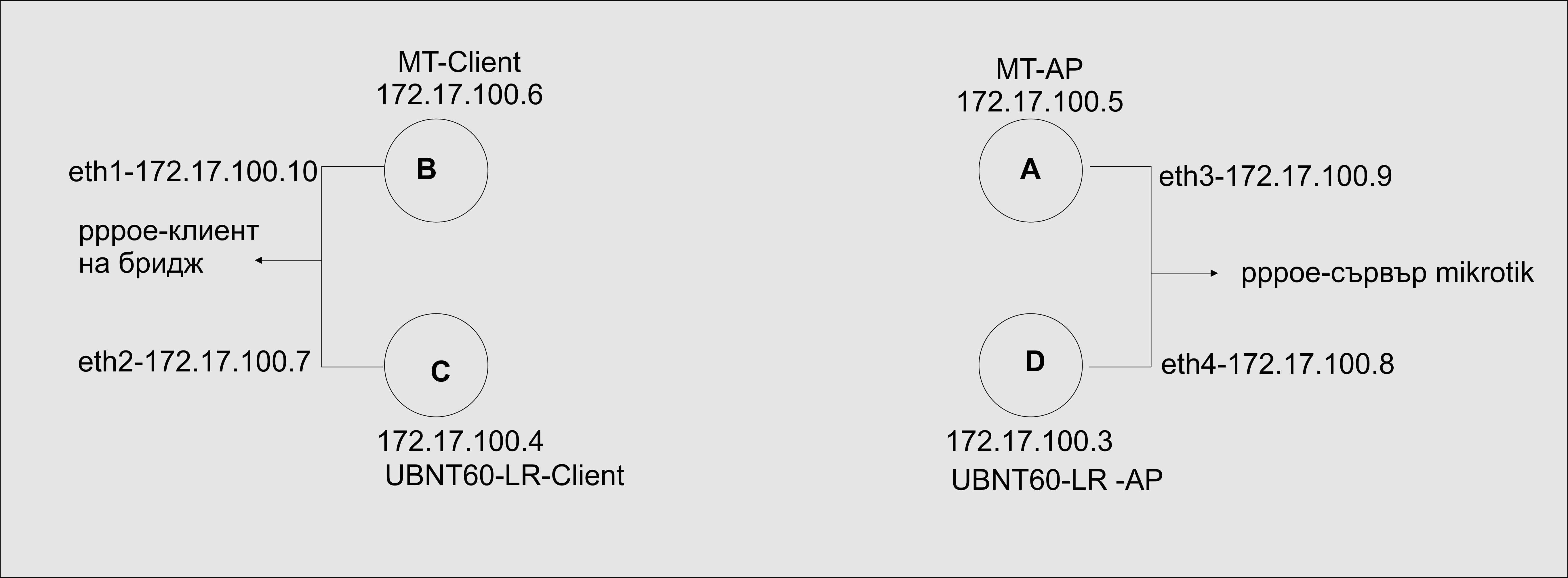

msboy Отговорено 17 Септември, 2022 Доклад Сподели Отговорено 17 Септември, 2022 (Редактирано) Преди 8 часа, Networker написа: Малко да обновя темата, докато чакам да излязат новата WAVE серия, взех един хоп AF60LR (понеже са съвместими с WAVE) - за голям недостатък мога да отчета липсата на 5G в тях. Хубавото е, че идват с новите УБНТ капаци (няма нужда да се инвестират допълнително в отделни такива)! Силикон все пак е нужен, понеже задната част на антените не е затворена. Дъжда наистина събаря линка (при мен е на 5,84 км), намерих честота, която държи до последно в слаб дъжд, но днес - при средно силен валеж - се разкачи. Може ли малко по-подробно за тази автоматизация (ползваш скрипт в Микротик, който следи с пинг и спира и пуска интерфейси в бриджа или друга стратегия? При мен нямам MTik от другата страна за да използвам бондинг, но имам от страната на AP-то. Какви сигнали имаш на 3 км с този линк? Идеята с която си блъсках главата много нощи докато я подкарам е ето тази От страната на Микротик сървъра използвам: netwatch: host: 172.17.100.4 interval: 20s timeout: 1000ms up: /ip address set [/ip address find interface=ether4] address=172.17.100.8/24 down: /ip address set [/ip address find interface=ether3] address=172.17.100.9/24 /interface ethernet disable ether4 System scheduler: interval: 03:00:00 On event: /interface ethernet enable ether4 /ip address set [/ip address find interface=ether3] address=172.17.100.1/24 В микротик-"А" от схемата използвам netwach: down-script=" /interface wireless disable wlan1" host=172.17.100.9 interval=30s up-script=" /interface wireless enable wlan1" Използвам такъв скрипт в МИкротик "А" за да е забранен безжичния интерфейс когато не работи за да не минава трафика през него и включително това че имам много антени там и има заглушаване. Т.е 5 GHz се включва само когато има отпадане на UBNT 60LR "C" или "D" в схемата. Прекъсването може да е от дъжд а може да е от електрозахранване. И за да не се възстанови веднага използвам в Микротик сървъра scheduler , който през 3 часа възстановява UBNT60LR връзката. Нарочно го направих 3 часа предполагайки времетраенето на дъжда но това е лична преценка включително секундите за отреагиране на отпадането. Е, има няколко секунди докато се асоциира линка който е на 5 GHz но това не е чак такава болка за умиране. А .може и да е бондинг но ...тогава се губи смисъла на UBNT 60LR. Редактирано 17 Септември, 2022 от msboy допълване 2 Адрес на коментара Сподели в други сайтове More sharing options...
Networker Отговорено 18 Септември, 2022 Автор Доклад Сподели Отговорено 18 Септември, 2022 Преди 10 часа, msboy написа: Идеята с която си блъсках главата много нощи докато я подкарам е ето тази От страната на Микротик сървъра използвам: netwatch: host: 172.17.100.4 interval: 20s timeout: 1000ms up: /ip address set [/ip address find interface=ether4] address=172.17.100.8/24 down: /ip address set [/ip address find interface=ether3] address=172.17.100.9/24 /interface ethernet disable ether4 System scheduler: interval: 03:00:00 On event: /interface ethernet enable ether4 /ip address set [/ip address find interface=ether3] address=172.17.100.1/24 В микротик-"А" от схемата използвам netwach: down-script=" /interface wireless disable wlan1" host=172.17.100.9 interval=30s up-script=" /interface wireless enable wlan1" Използвам такъв скрипт в МИкротик "А" за да е забранен безжичния интерфейс когато не работи за да не минава трафика през него и включително това че имам много антени там и има заглушаване. Т.е 5 GHz се включва само когато има отпадане на UBNT 60LR "C" или "D" в схемата. Прекъсването може да е от дъжд а може да е от електрозахранване. И за да не се възстанови веднага използвам в Микротик сървъра scheduler , който през 3 часа възстановява UBNT60LR връзката. Нарочно го направих 3 часа предполагайки времетраенето на дъжда но това е лична преценка включително секундите за отреагиране на отпадането. Е, има няколко секунди докато се асоциира линка който е на 5 GHz но това не е чак такава болка за умиране. А .може и да е бондинг но ...тогава се губи смисъла на UBNT 60LR. Благодаря за идеята колега, ще пробвам по този начин (при мен от другата страна е директно OLT със SFP и точно подобна схема ми е нужна). Ако си с микротик и в двата края можеш да си вдигнеш бондинг, който работи едновременно с двете линии, така при отпадане на едната, просто ще намаля скоростта (а има вариант и за директен бекъп (софтуера сам следи, кога едната линия я няма и активира трафика през другата) - но така нямаш момента, в който спираш 5GHz антена, за да не ти шуми). “...ние, можещите водени от незнаещите, вършим невъзможното за кефа на неблагодарните. И сме направили толкова много, с толкова малко, за толкова дълго време, че сме се квалифицирали да правим всичко от нищо...”, Константин Йозеф Иречек, 13.12.1881 г. Адрес на коментара Сподели в други сайтове More sharing options...
